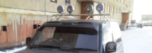

Сообщение Arast » 22 мар 2010, 17:03
Добрый день, приобрел люстру с рук. Сертификата соотвественно не имею при себе. Возможно ли узаконить как нибудь её чтобы не снимать при ТО. Лампы галогеновые. Естесственно в городе включать не планирую. Только при выезде на природу. С уважением.

Данное переоборудование допустимо
Порядок оформления:
1.Берете "заявление о внесении изменений в конструкцию ТС" в ГИБДД по месту регистрации Вашего ТС.
2.Присылаете нам копии документов:
1) Заявление из ГИБДД с двух сторон с резолюцией.
2) Паспорт транспортного средства (ПТС) с двух сторон,
3) Свидетельство о регистрации транспортного средства (СОР) с двух сторон,
4) Почтовый адрес отправки и Контактная информация
5) описание работ + фото
Все документы предоставляются в виде копий. Либо по электронной почте (77uslugi@mail.ru). Также можно предоставить документы письмом по адресу - контакты или лично собственником или представителем.
3.Обращаетесь в сертфицированный сервис, где производите переоборудование. Либо производите переоборудование самостоятельно с последующим диагностированием на сертифицированном предприятии.
4.В ГИБДД необходимо будет предоставить следующие документы:
1)Заявление на внесение изменений в конструкцию ТС,
2)Заключение о возможности переоборудования ТС (получаете у нас),
3)Декларацию об объеме и качестве выполненных работ (из сервиса),
4)Документы от сервиса (копии сертификатов).
5.В ГИБДД предоставляете автомобиль на инструментальный контроль и оформляете диагностическую карту. В ПТС вносят отметку о внесенных изменениях и выдают Вам новое свидетельство о регистрации ТС.
