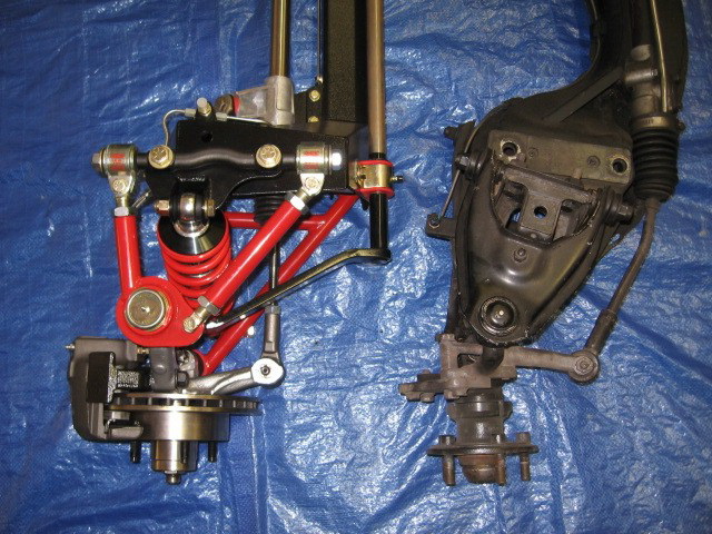

Возможно ли положительное заключение на установку задней независимой подвески от ВАЗ 2111-90 «Тарзан 2» на ваз 2121? С использованием самодельной рамы, выполненной из трубы прямоугольного сечения? А так-же можно ли заменить стандартные А-образные рычаги на облегченные тюнингованные ?
С уважением Jha!

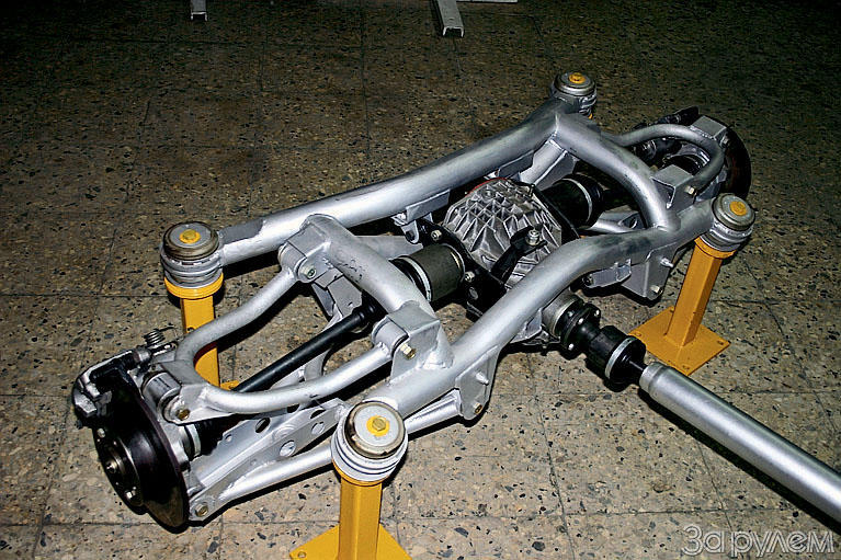

Добрый вечер, Алексей! Большое спасибо что ответили на письмо!
Как мне обьяснили компитентные товарищи- задний и передний мост Тарзана сделан на основе переднего моста нивы, с использованием деталей от него. Я хочу установить кузов Нивы на самодельный подрамник из трубы прямоугольного сечения, предусмотрев в ней места (площадки) для крепление переднего и заднего моста через сайленблоки(рулевое управление и тормозной механизм оставляем родной, единственное удлиняем рулевой вал). Главные передачи подбираем с одинаковым передаточным числом. Фото заднего моста -прилогаются. Там видны места крепления к подрамнику.
Если все это реально оформить- то какие мои действия? Нужны ли доки на эти мосты(как быть с тюнингованным мостом), дело в том что есть возможность приобрести такие б/у мосты ?
