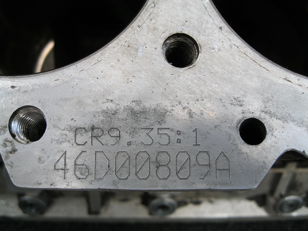

Имеется автомобиль РенжРовер 2, на двигателе которого в настоящее время я делаю капитальный ремонт.
Для проведения ремонтных работ необходимо отшлифовать поверхность блока двигателя на которую ложится головка двигателя.
Проблемма в том что на этой поверхности находится номер двигателя. Головкой он в этом месте не закрыт, но при шлифовке обойти его не получится.
То-есть по-крайней мере часть номера при шлифовке будет удалена.
Работы проводятся в специализированном сервисе.
С сервиса взял справку что для проведения ремонта необходимо удалить номер.

Тогда другой вопрос :
В ПТС указана модель двигателя СK9.35:1 , выше номера двигателя на блоке выбито СR9.35:1.
Мало того, что на таможне ошиблись в одной букве, так еще есть подозрение, что модель двигателя "46D" , а это какая то степень сжатия.
Если мои подозрения верны, можете ли вы подтвердить правильную модель и номер двигателя ?

Сообщение VladimirVS » 03 июн 2010, 08:25
Модель Вашего двигателя 46D, а СR9.35:1-это степень сжатия.

Сообщение slava9 » 12 июн 2010, 10:19
Сообщение jusez-Найди фирму с нормальным шлифовальным станком-номер не пострадает,походи по крупным грузовым автопредприятиям.
