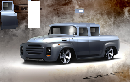

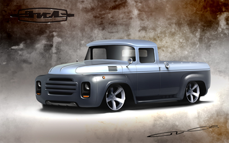

:D Очень благодарен вам за ответ. Рама и ходовая часть останутся без изменений, рулевое управление, возможно, придётся переделать, а именно удлинить рулевую колонку. Тормозная система переделается: установка вакуумника от иномарки, передние диски и суппорта от фирмы «прома». Двс желательно заменить на 2jz-gte от тоёты, так же акпп и вся электрика соответственно. Кабина с минимальными переделками ЗИЛ 130 (переделка креплений к раме под соболевские). Колёса от tlc 100, 200 размером r-20 через ступичные проставки-переходники. Кузов – трубчатая рама будет обшита панелями из стекловолокна.
тоже вариант
вот что хочется в итоге получить

Сообщение Биркин Алексей » 28 июн 2010, 10:28
Для точного ответа необходимы технические параметры тормозных механизмов и элементов тормозного привода. Тоже по рулевому управлению.
Двигатель с коробкой и кузов индивидуальной конструкции - это допустимо
