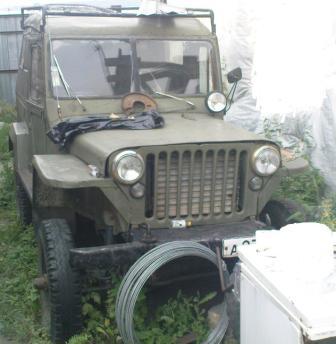

Доброго времени суток. Прошу ответить на несколько вопросов. Имею в пользовании самодельный автомобиль, созданный с использованием следующих узлов и агрегатов:
1. Рама и элементы кузова - Виллис 44 г.в.
2. Двигатель Газ - 69
3. Коробка - газ - 69
4. Раздаточная коробка - УАЗ, жестко соединенная с коробкой
5. Мосты Газ- 69.
В настоящее время автомобиль стоит без движения по причине полного износа двигателя и переднего моста.
Кстати забыл упомянуть, данный авто поставлен на учет и в былые времена сам проходил ГТО.
В планах:
1. Использовать от иностранного донора раму, двигатель и трансмиссию.
2. Увеличить обьем салона, используя среднюю часть салона (рамки дверей и лобового стекла например от нивы). сохранив внешнее сходство с Виллисом.
В связи с чем и возникают следующие вопросы, Возможна ли вообще такая модернизация, если возможна то как ее проводить - постепенно, т.е. сначала заменить узлы и агегаты, а затем кузов, или сразу внести все изменения?

Сообщение Пархоменко Юрий » 14 июл 2010, 09:15
В планах:
Да возможна. Поскольку Ваш проект скорее всего будет долгосрочным, то обращаю Ваше внимание, что с 23 сентября сего года изменяться требования к безопасности конструкции переоборудуемых транспортных средств.

Сообщение Сергей 74 » 16 июл 2010, 21:27
Спасибо Юрий, может тогда стоит подождать вступления в силу регламента, прежде чем покупать донора?
