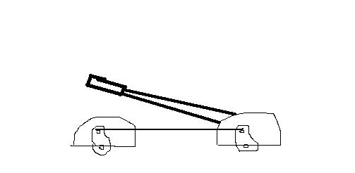

В принципе все допустимо, единственное что вызывает сомнение это перенос рычага ручника.

Алексей писал(а):В принципе все допустимо, единственное что вызывает сомнение это перенос рычага ручника.
Допустимо, но все-таки нужно написать заявление в ГИБДД на внесение изменений? Или можно и без внесения изменений спокойно ехать на техосмотр?
Насчет ручника, то скорее всего будет так: родной механизм остается на месте, только отпиливается ручка, второй ручник в сборе прикручивается позади и эти два механизма соединяются рычагом, который будет передавать вращательное движение от второго к первому.
Схема:
Схема:
допустимо
