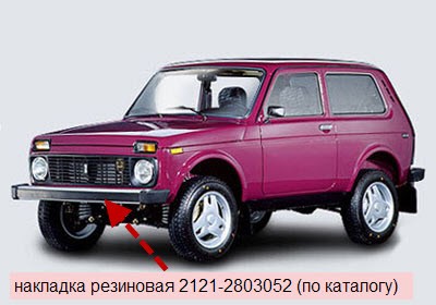

Нет сертификаты мы не выдаем. В техрегламенте написано, что выступающая часть бампера не должна быть металлической. Соответственно если бампер защищен обрезиненными накладками, то формально он соответствует требованиям.

То есть если я варю бампер из стали , на его переднюю часть устанавливаю резиновые накладки со стандартного бампера Нивы (см фото), приваренные к нему защитные дуги (труба стальная) отодвигаю на 2 см от края бампера внутрь (то есть дуги не выступают за переднюю часть бампера и резины на них нет). То такой бампер будет соответствовать требованиям и его можно будет установить ? Я правильно понял ?

Сообщение Биркин Алексей » 24 сен 2010, 10:56
формально да
