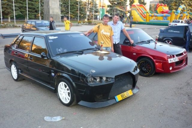

Сообщение Timecool » 30 сен 2010, 22:24
Машина ВАЗ 2109.
Что нужно для регистрации обвесов из пластика, и литых дисков большего диаметра чем R13. Что вам нужно будет слать? Так же интересует задние фары, можно ли установить prosport?
