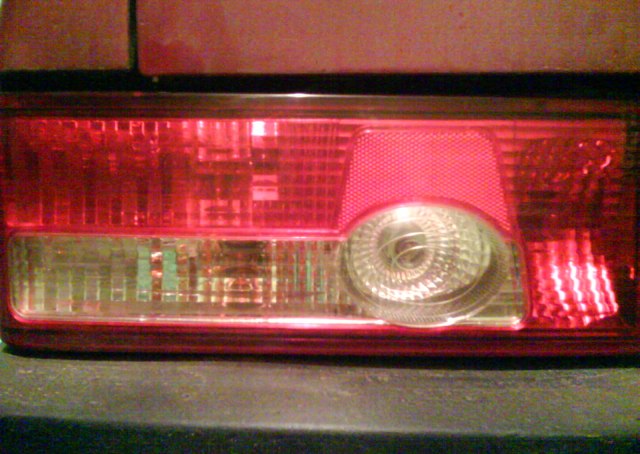

1)Замена задних фонарей на альтернативные
использую их два года,сертификата нет.

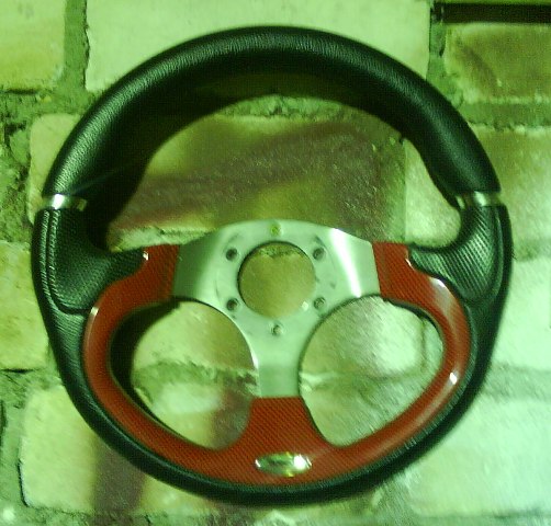

аналогично первому,перед т/о меняю на сток.

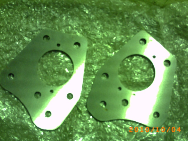

4)Задние Дисковые Тормоза.Есть планшайба собственного изготовления под суппорт 2108

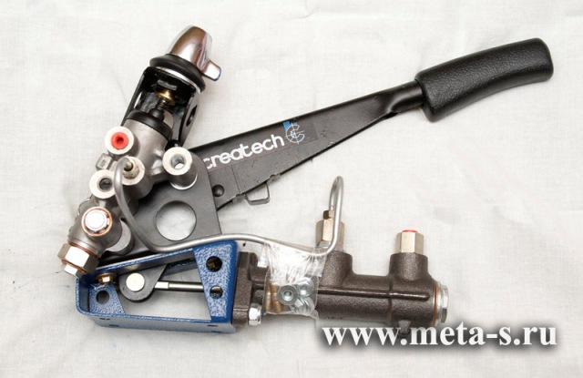

материал Ст40 6мм,возможна ли их установка? А так же,возможна ли установка гидроручника
с изменением схемы с диагональной на осевую или только можно использовать мех. ручник?

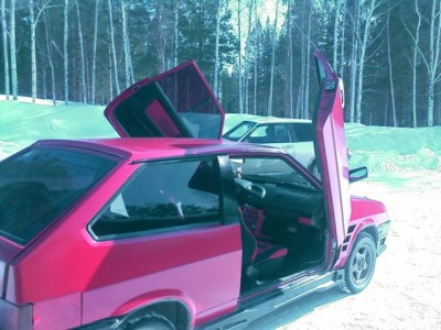

5)Замена дверных петель на петли для вертикального открытия
сей девайс будет тоже собственного изготовления,материал Ст45,вертикальная ось будет закаливаться до твёрдости по HRC 60-62.Все детали изготавливаются на заводе по производству автозапчастей.
Если присутствует европейская маркировка, то допустимо.
Рулевое колесо
Руль должен быть сертифицирован, соответственно промаркирован.
Принципиально это возможно.
Это недопустимо. Стояночный тормоз должен быть с механическим приводом.
Допускается.
