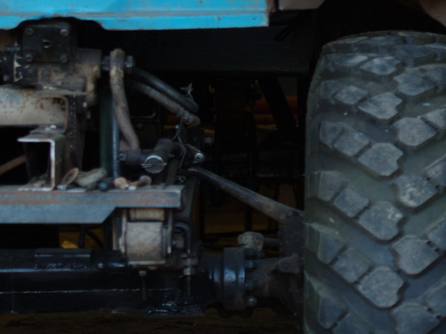

Много неясностей по данному вопросу, присылайте фото.
Re: Мосты ГАЗ-66 на УАЗ
Сообщение agros » 24 дек 2010, 17:53
фото

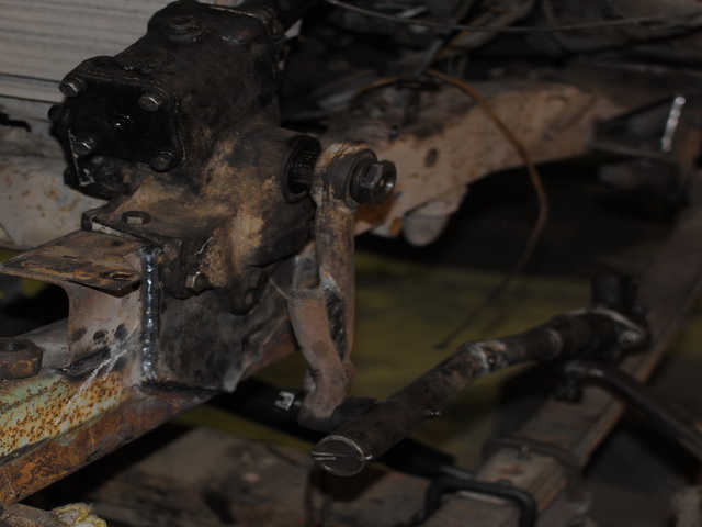

Сообщение agros » 24 дек 2010, 18:07
фото 2

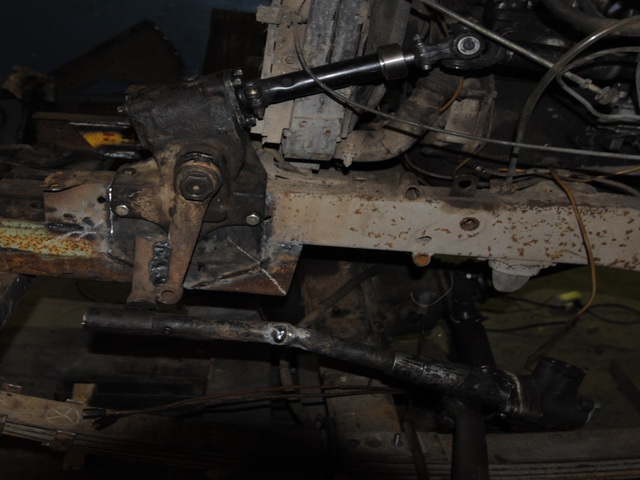

Сообщение agros » 24 дек 2010, 18:16
фото 3

На элементах рулевого привода (рулевые тяги, сошка...) сварные соединения не допускаются, т.к. они являются элементами гарантированной прочности.
