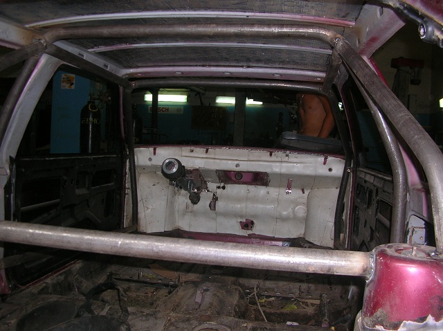

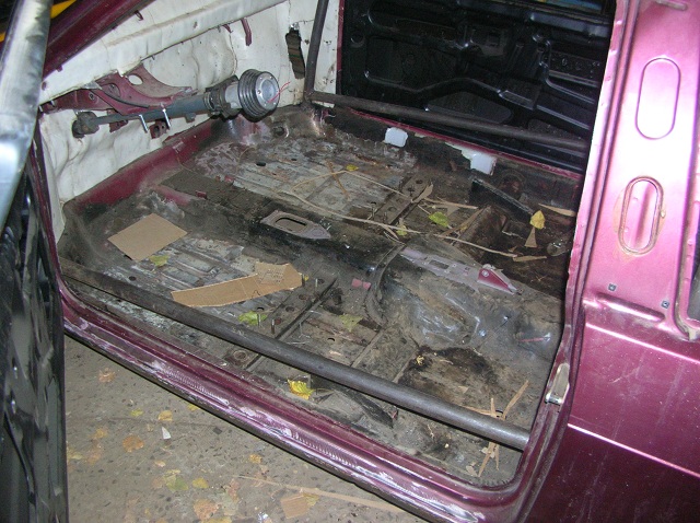

В гражданский авто (ВАЗ 21083-стоит на учете в ГИБДД),кроме всего прочего, внесены следующие изменения:
1. Установлен каркас безопасности (варили специалисты, по образу раллийного, за исключением некоторых элементов, которые затрудняют посадку в авто). Каркас сварен из бесшовных труб D38мм(стенка 2,5мм), обшит мягкими чехлами (термоизоляция труб+кож.чехлы). Спортивной омологации не имеет. В салоне все детали интерьера на своих местах(обшивки, панель, все сидения, ремни и т.п.).
2. Установлены передний и задний бамперы производства AVR, данные бампера не имеют сертификатов. Установлены на силовые элементы стандартных бамперов(балки), и закреплены в штатных местах.
3. Установлена передняя оптика Hella (на базе галогеновых модулей)
Как это все легализовать?

Сообщение VladimirVS » 12 янв 2011, 10:07
Хорошо бы посмотреть фото.
Необходимо обеспечить свободную посадку и выход из авто. А также не допускается наличие травмоопасных металлических выступов.

Сообщение L.e.x.a. » 12 янв 2011, 20:21
Есть старые фото, до сборки салона....

Сообщение L.e.x.a. » 12 янв 2011, 20:25
VladimirVS писал(а):Хорошо бы посмотреть фото.
Если необходимо, сделаю фото с салоном...

Сообщение VladimirVS » 13 янв 2011, 11:28
На данных фото ничего запрещенного нет. Пришлите фото с салоном.
