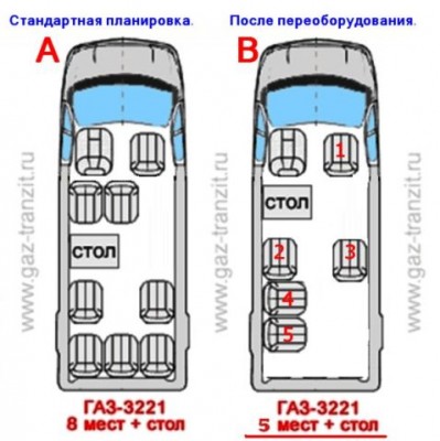

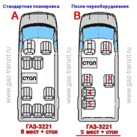

Сообщение СЕРГЕЙ GS » 22 июл 2011, 01:55
Маленький вопрос, что бы не плодить темы, спрошу здесь...
Допустима ли такая планировка ГАЗ-3221 при переоборудовании из стандартной?
Допустима ли установка сидений 4 и 5 вдоль салона?
В случае положительного ответа, допустимо ли вместо штатных сидений 4 и 5 установить
двухместное сидение-диван от корейского микроавтобуса?
Речь о переоборудовании в грузопассажирский не идет, возможно ли оставить
как легковой-пассажирский?
Спасибо...
СЕРГЕЙ GS
Сообщения: 175
Re: ГАЗ-3221- Автобус?
Сообщение Биркин Алексей » 22 июл 2011, 12:15
Если количество мест не превышает 8 пассажирских ответ на все вопросы: возможно
