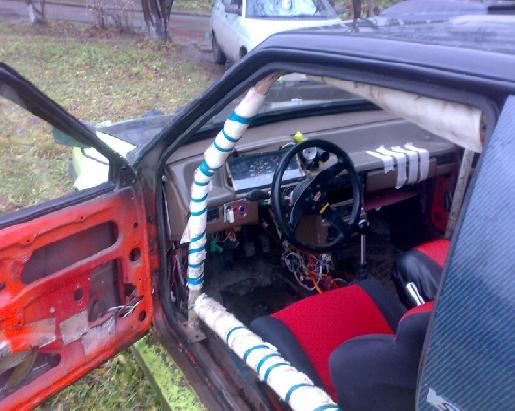

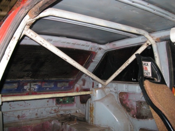

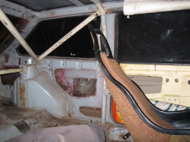

Сообщение esolate » 19 фев 2011, 14:39
интересует возможность сертификации и стоимость заключения
1) установка болтового каркаса безопасности
2) установка спорт сидений UNP racer
3) шейвинг задней двери с удалением механизма дворника и форсунки омывателя
авто ВАЗ 21083 88г.

Сообщение VladimirVS » 21 фев 2011, 09:58
Данное внесение изменений считаем допустимым.
Сиденья автомобилей должны быть сертифицированы. (см.Приложение N 9 к техническому регламенту о безопасности колесных транспортных редств).
P.S.двери должны открываться как изнутри так и снаружи.
