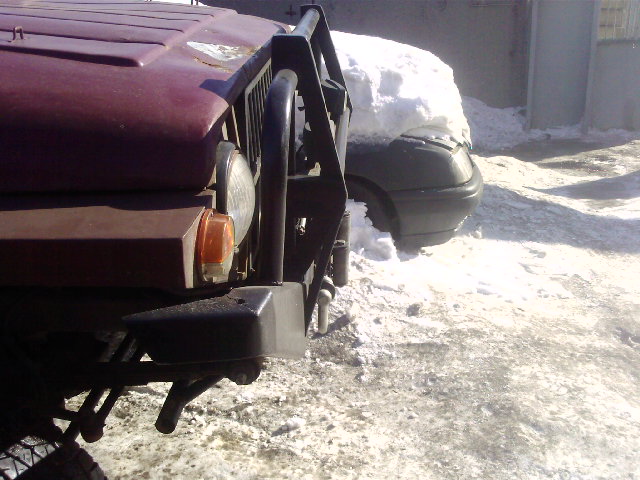

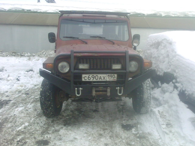

доброго времени суток. наконец созрел для оформления переделок. для начала хотелосьбы узнать, возможно оформить бампер силовой, самодельный, будет заявлен как б/у ? (фото прилагается)

Неплохо бы посмотреть на фото (вид сбоку). Лебедка не должна выступать за бампер.

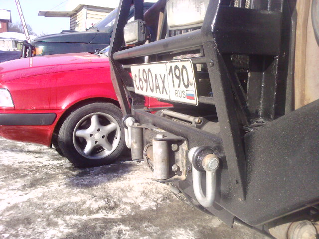

лебедка за бампером. вот ролики и шаклы, на бампере. если установить резиновые отбойники от бампера ваз-2106 будетли это считаться продолжением бампера? тогда ничего выступать небудет.

Крайнюю (выступающую) часть бампера необходимо обрезинить. Можно установить отбойники от бампера ваз-2106.
Заключение сделаем.

извините, непонял какую часть нужно обрезинить? боковой загиб бампера? или переднюю выступающую часть?

Переднюю выступающую часть бампера.
