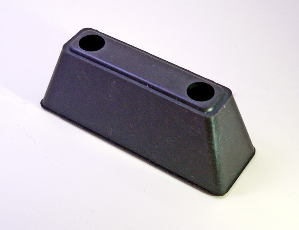

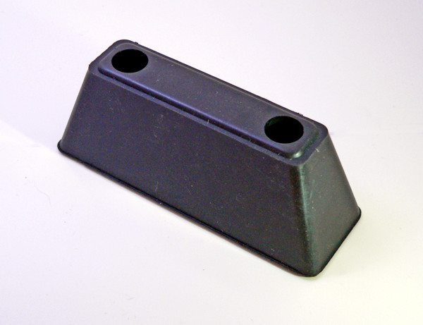

А по резиновым подушкам на переднем бампере - подскажите - как они должны выглядеть (какими быть) - просто раньше не встречал (не видел таких). Думаю, что установить их сложности не возникнет.
Дёмыч
Зарегистрирован: 16 мар 2011, 09:52
Re: Подскажите по оформлению переделок на А\М
Сообщение VladimirVS » 17 мар 2011, 09:32
Требований к ним нет, можете поставить отбойники резиновые типа ... (см. вложение).
Это поможет Вам не попасть под п.6 Техрегламента.
