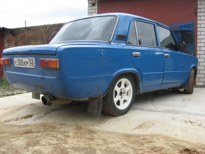

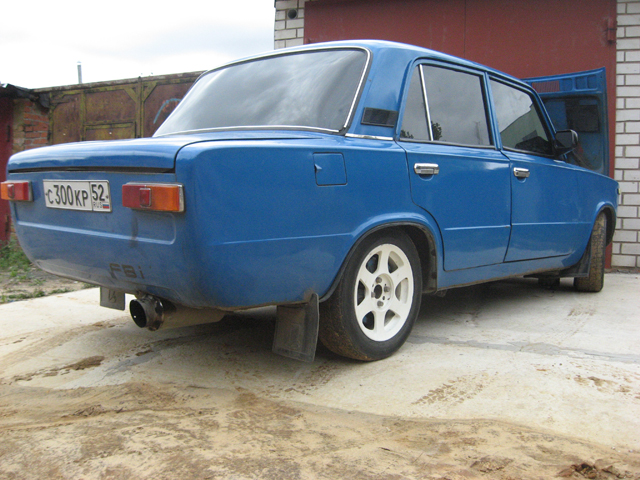

Сообщение MiniKoper » 31 окт 2011, 18:12
Здравствуйте! У меня такой вопрос я езжу на Ваз 2101.Несколько лет назад машина была перекрашена и были убраны крепления бамперов(переднего и заднего)И вот до не давнего времени меня как бы и не трогали сотрудники ГИБДД за отсутствие бамперов(ездию только в городе,город закрытый)Говорят ставь и все!!Хотели даже требование выписать на устранение в течении суток...(нет так в трюм)А я не хочу их ставить мне так внешний вилд машины больше нравиться тем более это придеться снова все переделывать да и от этих бамперов тольку то нет...Машина с ними даже выглядит как то травматично для пешеходов))Вожможно ли как нибудь урегулировать эту проблуму С ГИБДД!?Заранее Благодарен!
Собственно это она
MiniKoper
Сообщения: 6
Зарегистрирован: 31 окт 2011, 17:38
Re: 2101
Сообщение Биркин Алексей » 01 ноя 2011, 09:38
Re: 2101
Сообщение MiniKoper » 01 ноя 2011, 10:41
Алексей мне все равно не понятно что дальше делать!?Заявление может надо какое писать?
