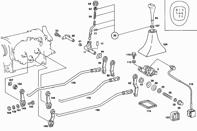

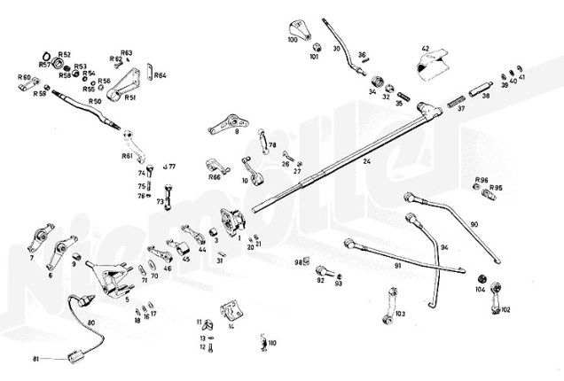

1) Данная коробка могла комплектоваться по заказу как подрулевым так и напольным рычагом. коробка полностью неизменна, отличались только тяги и сам механизм селектора. Эта же коробка ставилась на w116, 123, 126 и 107, механизм напольного рычага и тяги аналогичны (на 123 и 126 имелись так же и полностью аналогичные подрулевые). Нужно ли и как ( и допускается ли) регистрировать, если найти механизм переключателя от этих моделей ( именно от w114/115 просто редки) и установить вместо подрулевого? От 123 механизм имеется в избытке.
переключатель w115 подрулевой, что есть сейчас
Переключатель кпп w115 напольный, 4 скоростная коробка, w123 полностью аналогичен

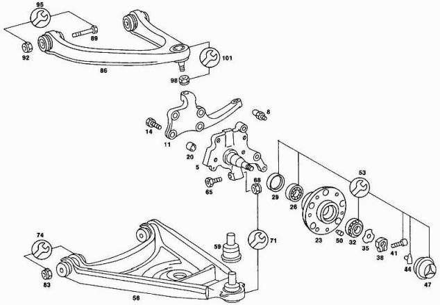

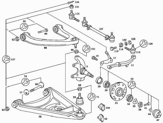

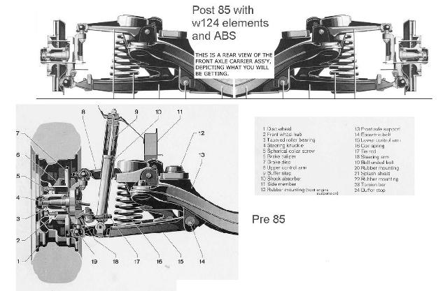

2) На этой платформе производились несколько машин в т.ч седан 114/115 (1969-1977) и кабриолет 107 (1971-1989). Изначально подвеска была полностью аналогична (кроме большего диаметра тормозных дисков на 107), но в 1985 году передняя подвеска кабриолета была изменена - там использовались поворотные кулаки и ступицы от w124( и w201) для установки абс (сама система АБС так же от w124 , 126, 123, 201 и 107 все одна и та же). При этом - изменились рычаги подвески ( нижний чуть удлинился и получил шаровую опору от w124, верхний просто изготовлялся по другой технологии, ковкой, геометрия та же ) и геометрия рулевой тяги. Все кронштейны установки как рычагов, так и рессор. амортизаторов и рулевой системы остались неизменны.
а) допускается ли купить все изменившиеся детали (верхний и нижнний рычаг, поворотный кулак сборе, рулевые тяги) и установить? При этом как до, так и после изменения подвески колесная база кабриолета была на 28см короче, как это могло отразиться на геометрии его рулевого управления? ( 2460мм против 2740мм, различались ли рулевые тяги до изменения подвески неясно. Сам рулевой механизм - червячная передача с перекатывающимися шариками - мог различаться от опций и комплектаций - ГУР, спортивные версии - но изначально был взаимозаменяем. ) В приложении - диаграммы старой и новой подвески ( амортизатор на новой просто не нарисован, он устанавливался без изменений)

1) Считаем допустимым.
2а) Считаем допустимым.
2б) Считаем недопустимым.
2в) Считаем допустимым.
3) Считаем допустимым.
4) Считаем допустимым.
5) Считаем допустимым.
