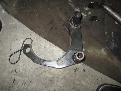

Хочу модернезировать тормозную систему на своем автомобиле, установив задние дисковые тормоза.
Немного предистории про автомобиль. год выпуска 1986, в 2011 на этом автомобиле были внесены изменения с регистрацией в ГАИ:
-замена штатного двигателя ЗМЗ 402 на ЗМЗ 406
-установка шаровой пподвески ГАЗ 31105
-установка моста с задним стабилизатором 31105
-салон 3110
-гидроусилитель руля.
Получил разрешение на переоборудование, благополучно получил новый ПТС и прошел Тех. осмотр в ГАИ без проблем.
Далее, хочу улучшить тормозные характеристики своего авто.
суппорта от опеля Зафиры под механический ручник
правый TRW BHS 941
левый TRW BHS 940
скоба заднего суппорта TRW BDA 576
тормозные колодки TRW GDB 1515
тормозной диск форд фокус 2 (сверловка на Волге и Фокусе одинаковая, 5х108)
тросы ручника остаются Волговские
Для крепления суппорта к чулку моста планируются к использованию план шайбы, изготовленные в заводских условиях, квалифицированными специалистами
Установка задних дисковых тормозов будет проходить в специализированном сервисе имеющем право и лицензии на переоборудование транспортных средств.
Собственно теперь вопросы.
Возможно ли такое переоборудование?
Если возможно-то порядок, как я понимаю, стандартный?
какова цена на заключение?
запчасти будут браться естественно новыми в магазине, но как мне известно, на новые запчасти, при регистрации изменений необходимо показывать сертификаты. смогу ли я зарегистрировать переделку, указав что я буду собирать задние дисковые тормаза на Б/У комплектующих?
