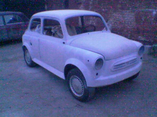

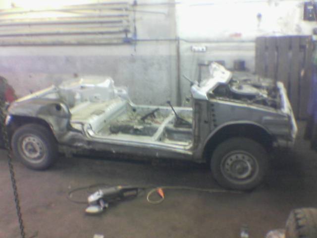

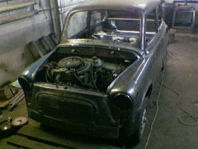

Здравствуйте!
Вопрос следующий:
Взяли автомобиль "Ока", срезали всю верхнюю часть кузова (места с номером кузова остались на месте), а на его место поставили верхнюю часть кузова от автомобиля ЗАЗ 965 (горбатый запорожец) безномерной. Все агрегаты (двигатель, ходовая, тормозная и пр.) остались от "Оки"
Ока уже стоит на учете. Возможно ли будет оформить данный агрегат официально. Что для этого нужно?
