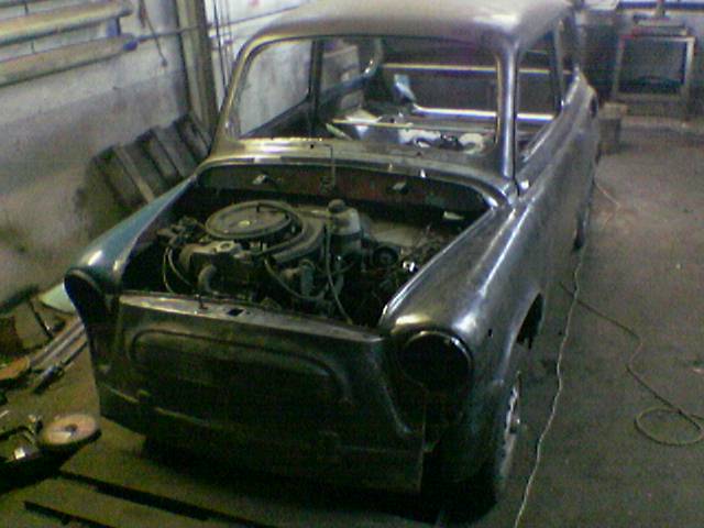

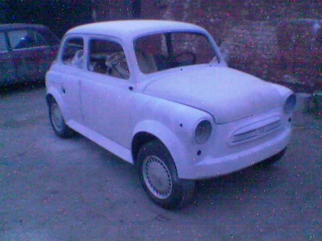

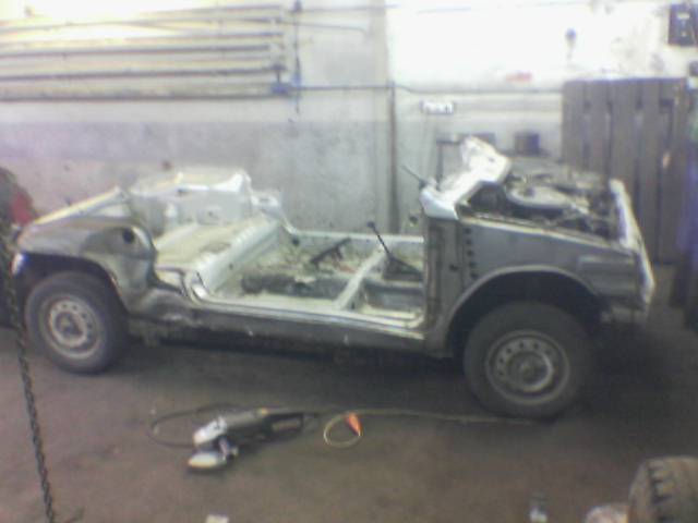

Здравствуйте!
Вопрос следующий:
Взяли автомобиль "Ока", срезали всю верхнюю часть кузова (места с номером кузова остались на месте), а на его место поставили верхнюю часть кузова от автомобиля ЗАЗ 965 (горбатый запорожец) безномерной. Все агрегаты (двигатель, ходовая, тормозная и пр.) остались от "Оки"
Ока уже стоит на учете. Возможно ли будет оформить данный агрегат официально. Что для этого нужно?

Добрый день, данное внесение изменений в конструкцию допустимо, однако необходимо усилить автомобиль силовым каркасом по периметру: пороги, стойки, рамки переднего и заднего стекол. Для получения заключения необходимы следующие документы: заявление на внесение изменений в конструкцию ТС с резолюцией ГИБДД, ПТС, подробное описание работ, фото авто. Документы присылайте на электронный адрес E-mail.

Пороги, бампера и стойки уже усилены стальными трубками. А усиление рамок уже имеется на родном ЗАЗовском кузове.
