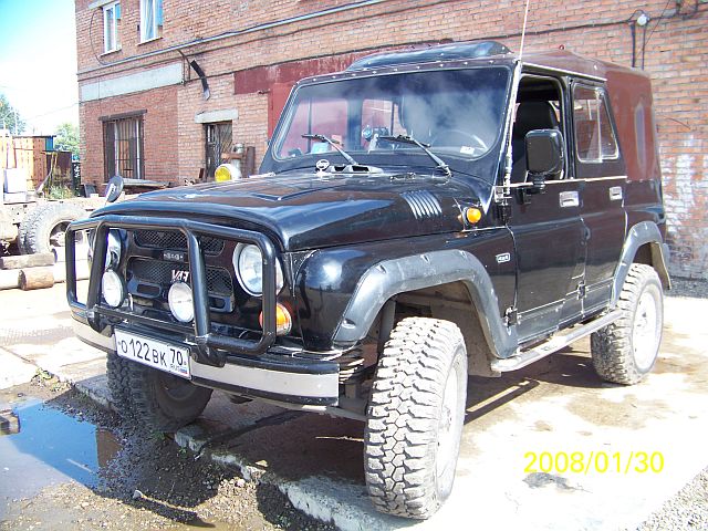

Имею авто 1988г . В моём владении 7 лет . За это время основательно изменена контрукция авто .

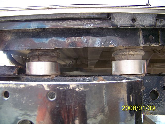

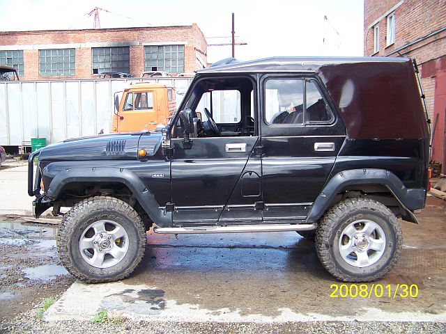

Тэнт заменён на метал ( холодно катанный 1.25мм ) на стандартном каркасе . Стандартные дуги установлены на соответствующий крепёж и дополнительно усилены и проварены . Сварка произведена полуавтоматом в среде СО2. Кузов установлен на раме на моторных подушках ( ЗИЛ--Бычёк ) . Подушки размером D 65mm L 50 . Для предотвращения сползания кузова подушки установлены в стаканы , которые представляют из себя колцо из нержавеющей стали D 80mm ( внешний ) D 68mm ( внутренний ) L 30mm. Данная работа произведена с целью снижения вибраций от ходовой .

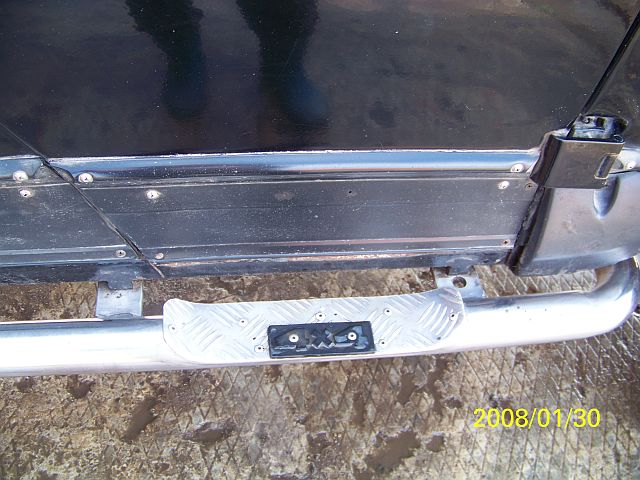

Установлены подножки во всю длинну кузова . Изготовлены из нержавеющей трубы D 58mm и толщиной стенки 3мм. Подножки крепятся к кузову посредством трёх кронштейнов сечением 10мм на 60мм ( нерж ) на болтах М12 * 1.25 в количестве 6 шт ( на одну подножку .

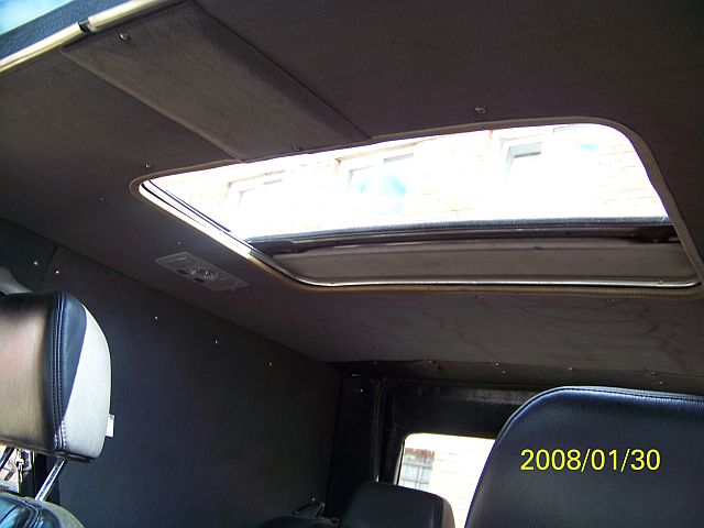

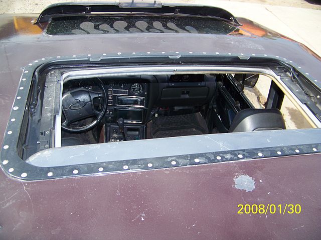

В крыше установлен полноценный с электро приводом люк от АУДИ . закреплён за штатные места посредством болтов и заклёпок .

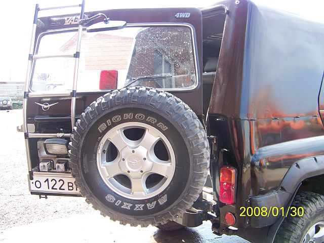

Задняя дверь распашная , открывается вправо . Верхняя часть представляет каркас из прямоугольной трубы сечением 20 на 40мм . Этот каркас обтянут с двух сторон металлом ( 1.25мм ) и приварен к штатному откидному борту . В двери установлено заднее стукло отНИВЫ , а также дворник .
Продолжение следует.

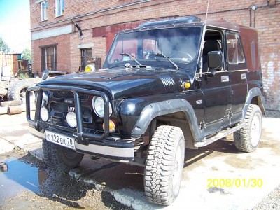

Так выглядит авто на данный момент.

Люк .Подножки .Задняя дверь.
стаканы приварены к раме

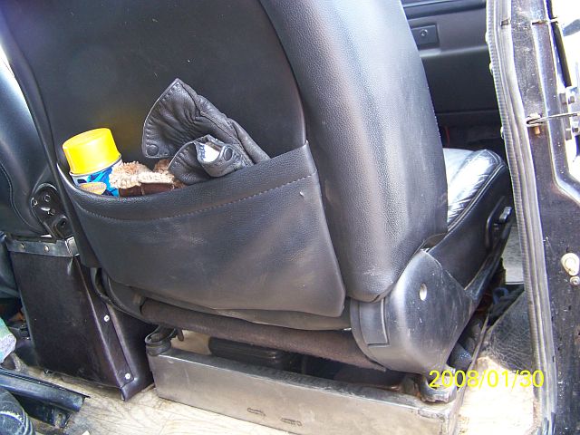

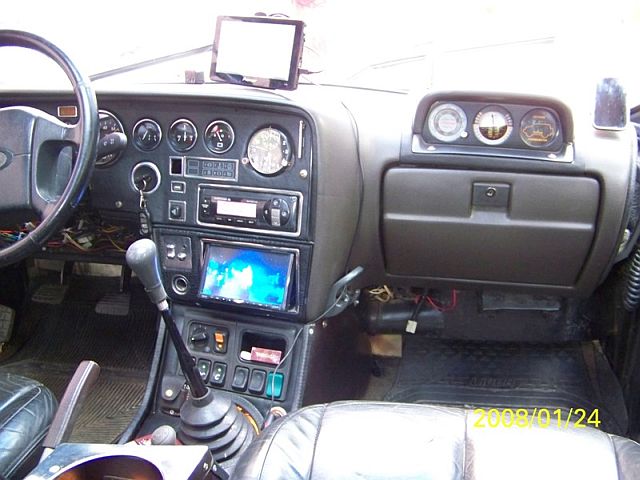

Сиденья установлены с авто ТОЙОТА ( электр. рег. подогрев ) . Передние установлены на каркас сваренный из прямоугольной трубы ( 20 х 40мм ) и облицованный нерж. сталью ( 1.0мм ) . Каркас крепится к полу на штатных отверстиях предусмотренных заводом . Сами сиденья крепятся четырмя болтами ( М12х1.25 ) за штатные отверстия предусмотренные ТОЙОТА . Задние установлены на каркасе из 4х труб ( нерж D 25мм , толщина стенки 2мм ).
Рулевое колесо с авто НИССАН . Установлено по той причине , что с уазовским просто страшно ехать , да и дизайн :o .В импортном была изьята ступица и вместо неё вварена аккуратно изьятая ступица с руль. колеса УАЗ . Сварка полуавт. СО 2 , прволока СВО 8Г2С ,D 1.0мм.
Установлены импортные дверные ручки . Крепятся внутри двери на две скобы сечением 6.0мм на 20мм, на два болта М6х1.25 за стандартные отверстия крепления ручек .
Панель --- верхняя часть ОППЕЛЬ ---- внутреннее наполнение самод. Закреплена по верх старой железки. Снизу дополнительно труба 20.0х40.0 мм .

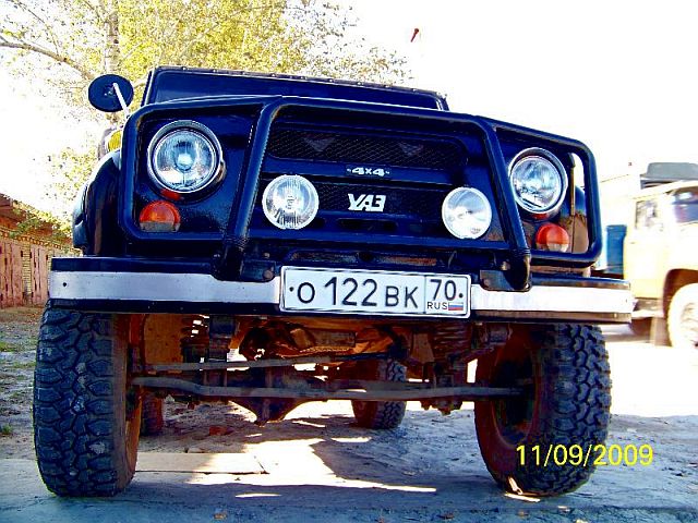

Передний бампер уширен до размера 140мм , путём разреза повдоль и вставки полосы толшиной 3мм . Необходимость возникла после установки подушек под кузов ( образовалась не эстетичная щель .
