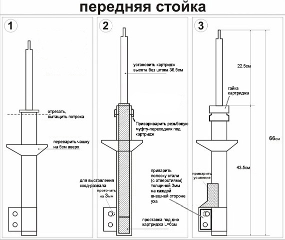

Фото стойки нет, есть её эскиз:
Проставка под дно картриджа вытачивается из дюрали Д16Т. В нижней её части боковые кромки скругляются, чтобы равномернее распределить нагрузку на дно стойки. Резьбовая муфта-переходник вытачивается из стальной трубы(ст45 или нержавейка) подходящего диаметра(наружнего и внутреннего).
Всё очищается от старой краски, грунтуется и красится.
По аналогии будут сделаны и задние стойки.
Присоединительные размеры штока картриджа(резьбовая часть) соответствует оригинальному амортизатору.

Данное внесение изменений считаем допустимым при сохранении прочностных свойств.
