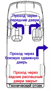

Сообщение Valeri » 15 янв 2012, 18:09
Еще один вопрос.
В "Соболе" 4 выхода - через 2 передние двери, боковую сдвижную и задние распашные.
В моей планировке перегородка между грузовым отсеком и кабиной снимается, впереди вместо двойного пассажирского сиденья устанавливается одиночное. И главное - выход через задние распашные двери закрыт (сами распашные двери открываются, но за ними - небольшой технический отсек, наглухо закрытый от остальной части автодома).
Схема проходов изображена на рисунке.
Отсутствие прохода через задние распашные двери не вызовет у эксперта никаких нареканий?
Вложение sobol.jpg больше недоступно.
