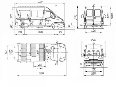

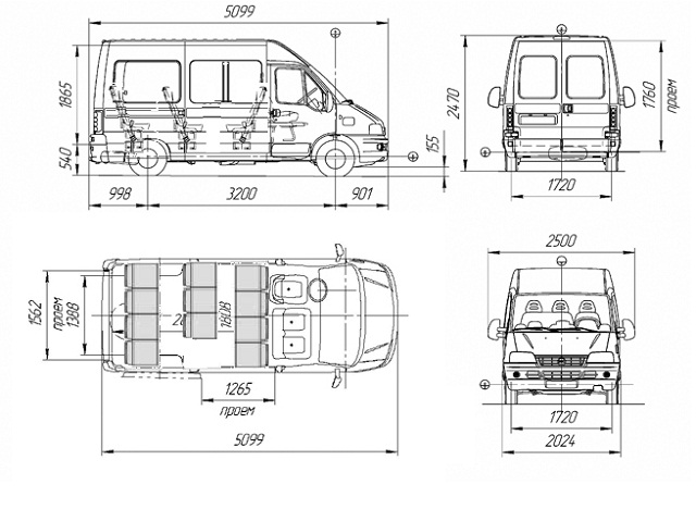

вот картинка...
компоновка сидений
с маштабами я конечно намудрил,но будет выглядеть примерно так.делаться будет(ежели возможен такой вариант)на фирме которая занимается переоборудованием,АБС,остекление по кругу,диваны с ремнями,подножка,молотки для разбивания,и т.д и т.п

Сообщение Биркин Алексей » 06 дек 2011, 12:10
Переоборудовать в автобус можно.
Планировка салона автобуса выполняется с учетом требований Правил ЕЭК ООН №107. Пассажирские сиденья должны быть сертифицированными и устанавливаться с соблюдением требований Правил ЕЭК ООН №80 и 52 к их расположению и прочности крепления. Все сидения должны оборудоваться сертифицированными ремнями безопасности в соответствии с требованиями Правил ЕЭК ООН №14 и 16. При установке сидений друг за другом следует обеспечить в продольном направлении расстояние между поверхностью спинки сиденья и спинкой впереди расположенного сиденья не менее 65 см на уровне от подушек сидений до 62 см от пола. Проходы в транспортном средстве должны быть спроектированы так, чтобы обеспечивалось свободное прохождение контрольного устройства, состоящего из двух соосных цилиндров и перевернутого усеченного конуса и имеющего следующие размеры: не менее 30 см до высоты 90 см от пола и не менее 55 см в любой точке на высоте более 120 см от пола или ступенек или не менее 30 см от потолка.
Количество сидений зависит от полной и снаряженной массы Вашего автомобиля.
Учитывая вышеперечисленное и то, что ремни безопасности можно ставить только на сиденья обращенные по ходу или против движения указанная Вами планировка возможно не подойдет.

Сообщение Паулюс » 07 дек 2011, 00:52
почитал ...жертвуем одним местом и все конуса,шаблоны-проходят,у всех пассажиров есть возможность ломануться сразу в окно и дверь одновременно... два дивана установлно по ходу один против...теперь ремни появляются у всех диванов...я чтото упустил наверное...подскажете что? или вот так" в самый раз!"?

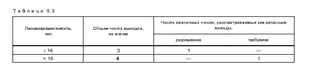

в моём варианте меньше 16-и мест, я думаю что при наличии четырёх огромных окон,люка-и вполне свободного доступа к ним, мои условия вполне удовлетворяют минимальным требованиям пункта 5.6.1.3 и задние двери можно вообще не рассматривать...
5.6.1.3. Минимальное число запасных выходов должно быть таким, чтобы общее число выходов и аварийных люков было в соответствии с таблицей 5.3.
.png

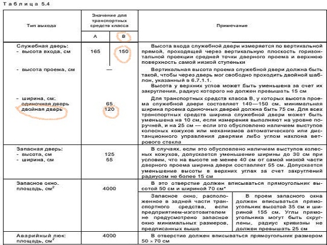

а боковая сдвижная и передняя пассажирская не подойдут под этот пункт? они ведь две служебные получаются? хорошо...даже если не подходят тогда другой вариант...5.6.1.5. Сдвоенная служебная дверь считается как две двери, а двойное окно считается как два запасных окна.
проём сдвижной двери на Дукато==1265мм,а дверь по более будет,высота проёма больше 1650мм(100%) ,значит дверь подходит под минимальные требования пункта 5.6.3.1. Для выходов различных типов должны соблюдаться минимальные размеры в соответствии с указанными в таблице 5.4, а также на рисунке 17 Приложения 3.
