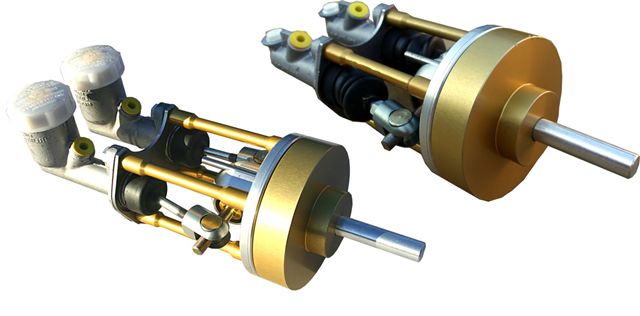

И сразу еще вот такой вопрос - как Вы относитесь к таким регуляторам тормозного усилия, в смысле, можно ли такую конструкцию ставить на гражданский авто?

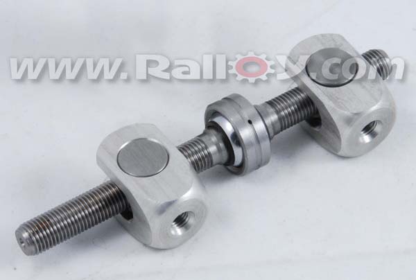

Странно, наверное, я прикрепил плохие фотографии, и Вы не поняли, что это. Русское название этого регулятора не знаю, по английски он зовется brake balance bar. О нем прочитал в книге "Brake Handbook" by Fred Puhn стр. 74, где написано о способах регулирования давление в тормозных контурах передней/задней осей ТС. Да и весь ebay.com завален такими регуляторами производства Wilwood и Tilton.

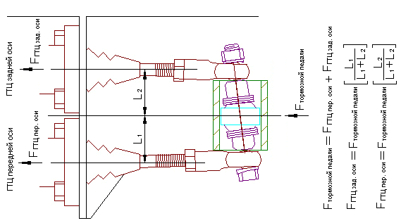

Напишу как он работает, тогда поймете, что я имею в виду - на переднюю ось свой ГТЦ, на заднюю свой, соединены они балансиром - это рычаг первого рода, где точка опоры (ШС) соединена с тормозной педалью, а точки приложения сил - с ГТЦ передней и задней осей. Соотношение плечей можно менять не выходя из машины - для этого на торпеду устанавливается специальная крутилка с тросиковым приводом - ШС передвигается ближе к одному или другому ГТЦ. Нажимая на педаль тормоза, мы давим на оба ГТЦ. Если плечи рычага равны, то усилия на ГТЦ одинаковые, если нет, то усилия изменяются пропорционально плечам рычага.
Балансир

Сообщение Биркин Алексей » 27 дек 2011, 13:30
Вы же сами пишите, что данное устройство регулирует давление в тормозных контурах, однако это не означает, что оно является регулятором тормозных сил, т.к. не учитывает динамическое перераспределение нагрузок при торможении на перенюю и заднюю оси.
