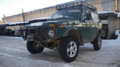

евгений 777
- соответствует ли данный бампер тех регламенту подскажите

евгений 777
обрезано и проварено все аккуратно
и ёще вопрос о прицепном устроистве, можно так или срезать надо

прицепное можно, передний надо доработать: у вас лебедка выступает (не должна) и нужны резиновые накладки

евгений 777
большое спасибо за ответ Алексей , а насчет резаной юбки с зади , можно ли зарегистрировать такую доработку в гибдд не прикопаются
А нас чет скругления, у меня все соответствует по переднему бамперу ( передний бампер не выступает за пределы передней части кузова !!!)

зато лебедка выступает, а не должна

евгений 777
если бампер не выступает за пределы кузова как на фото, попадает ли он под ТР на счет скругления 2.5 ? интересует именно угол на фото

скругление должно быть
