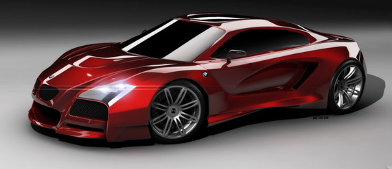

Здравствуйте уважаемые эксперты ! Имею BMW e30 , состояние несущей части кузова отличное . Решили построить на базе этого кузова democar c последующей регистрацией . Имеет ли эта затея воплощение в документы , если да , то какие действия и в какой последовательности . :roll:
переделка приблизительно такого масштаба .

Фактически Вы хотите заменить штатный кузов не кузов индивидуальной конструкции, если я правильно понял. Новый кузов должен соответсвовать требованиям Технического регламента. Порядок оформления стандартный.

Спасибо Вам Алексей за ответ . Конструкция кузова будет изменена частично , каркас крыши и дверные проёмы , багажник будет укорочен ., облицовка стеклопластик и т.д ...... Хотелось бы узнать требования тех регламента на производимые изменения , какая документация потребуется , что можно менять и в каких пределах , . Если возможно ,прошу Вас дать мне ссылки по тех регламенту что именно применимо к моему случаю , и если не сложно больше информации о последовательности действий , . Сделать прочно , красиво и безопасно мы умеем , а хотелось бы ещё технически грамотно и без переделок . Надеюсь на вашу помощь .
