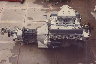

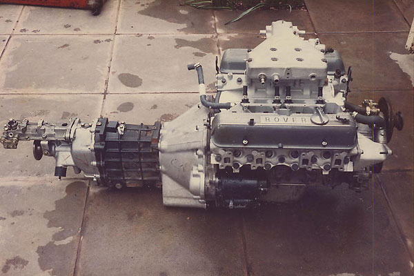

у меня Ford Granada GL V6 2,3/ 1982г. возможно ли оформить такие переделки как ;
Замена двигателя на v8 3,5 от rover sd1;

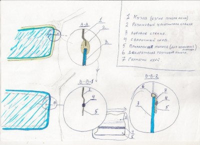

Переделка крепления, лобового,заднего стекла. С резиновым уплотнителем путем добавления метала в проеме окна, для возможности вклейки стекла!
пришлите эскиз, а то немного непонятно, что вы имеете ввиду

снять стекло с резинкой!
приварить полосу около 2см. (чтоб увеличить площадь длягерметика!)
изготовить стекло нужного размера и установить как на всех современных автомобилях .

Сообщение Биркин Алексей » 01 мар 2012, 09:32
возможно
