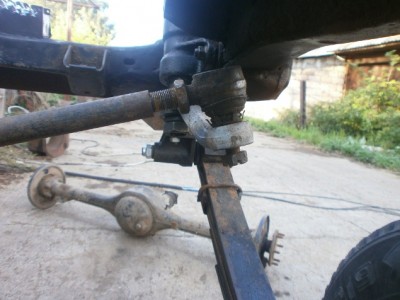

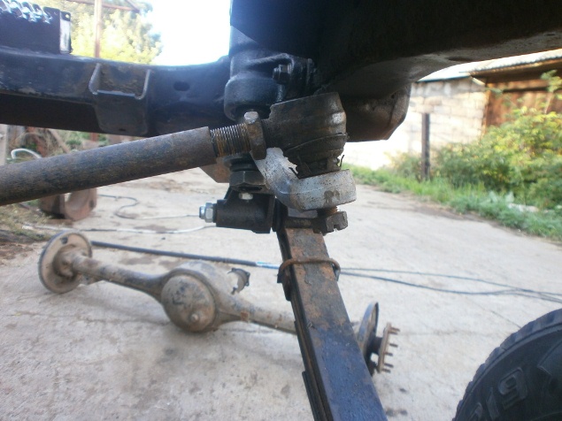

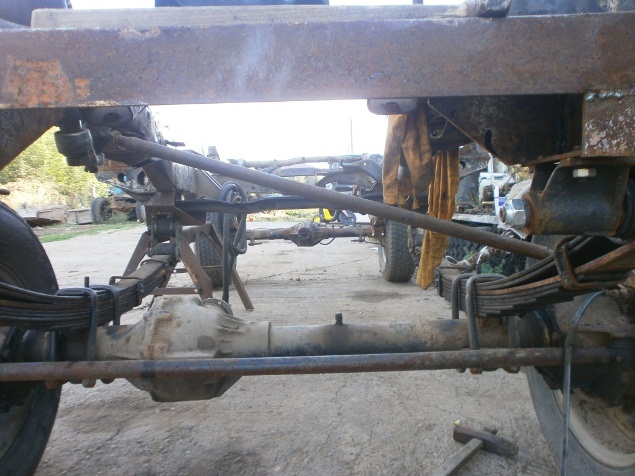

Здравствуйте! Алексей, наконец то добрался до вопроса по поводу установки рулевой! Вот фото

Сообщение Биркин Алексей » 18 мар 2013, 14:14
Нет так не пойдет. Берите целиком рулевое от УАЗа, тогда геометрия не изменится

Сообщение samdelay » 18 мар 2013, 19:35
Здравствуйте! Установку уазовской рулевой приведёт к перевариванию передней части рамы и необходимости изготовления оригинальных деталей, а так всё может ограничивается усиленной рулевой тягой
http://www.youtube.com/watch?v=-UbsfSOZlQw
