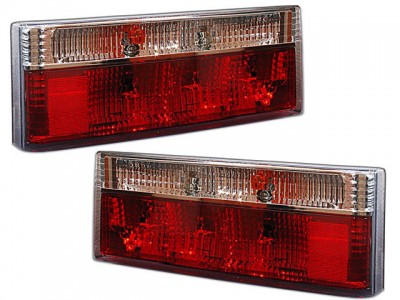

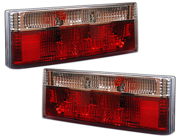

Задние фонари

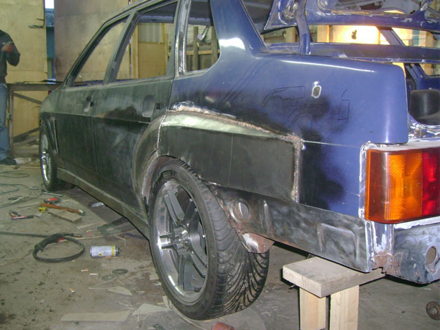

Такое расширение кузова как сзади так и спереди

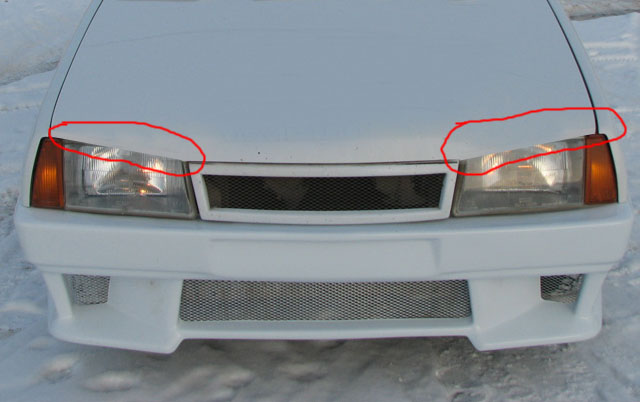

Передний пластиковый бампер и капот со скосами

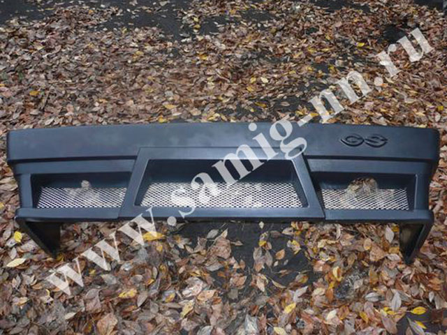

Задний пластиковый бампер

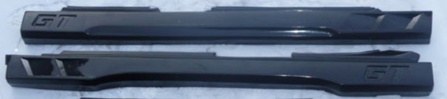

Пластиковые накладки на пороги

Сообщение Биркин Алексей » 24 апр 2012, 07:55
в принципе можно, но
1) не должно нарушаться светораспределение передних фар
2) все изменения в тормозную систему только на сертифицированном предприятии
