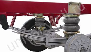

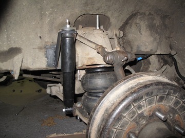

Здравствуйте уважаемые эксперты. Есть желание оборудовать автомобиль пневмоподвеской. Для передней оси сделать по типу как во вложении, для задней тоже, но оставить только 2 листа из 5. Допустимо ли подобное переоборудование?
пример задней оси
пример передней оси

На перед
Крафт КИТ CK160D2
Пневмоэлемент 160Д2, двойной сильфон (диаметр 160мм, мин высота 70мм, макс 270 мм, порт ½'')
на зад, облегчить рессору +
Крафт КИТ CK110-sleeve
Пневмоэлемент 110-sleeve, рукавного типа, конусный (диаметр 120мм, мин высота 110мм, макс 370мм, порт ½'')
данные киты предлагают использовать http://www.airride.ru/ - я с ними консультировался по эл. почте. - если нужны еще какие либо характеристики - то я у них запрошу.
большое спасибо. С уважением, Сергей.

Re: Пневмоподвеска для Соболя
Сообщение Биркин Алексей » 10 май 2012, 08:52
Полная масса ГАЗ-2310 - 2800 кг
Снаряженная масса ГАЗ-2310 - 1750 кг
Соответсвенно грузоподъемность 1050 кг
Если грузоподъемность подвески соответствующая, то установить её и снять часть рессор можно без проблем.
Сообщение Сергей.501 » 11 май 2012, 11:16
Ответили с аиррайда:
Подъемная сила каждого пневмоэлемента 160Д2 - 1100кг при давлении 7 Атм
110 sleeve - 900 кг
на заднюю ось пневмоэлемент ставится на рессору позади моста вместо отбойника, а не так как было указанно вначале темы.
Сообщение Биркин Алексей » 11 май 2012, 11:49
ок, возможно. Да регистрировать в установленном порядке
