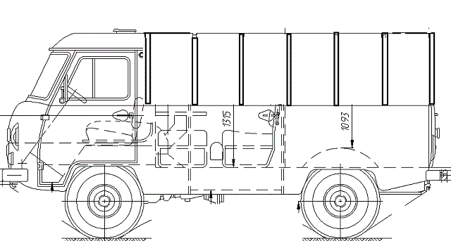

Подскажите пожалуйста возможна ли внесение следующего изменения в УАЗ 39099.

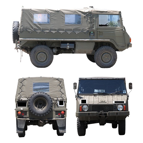

С целью облегчение веса на 150 кг доработка кузова по типу Пинцгауэра - установка тента по типу
примерный ход операции
обрезка крыши на высоту по низу окон, по ширине от силового элемента за водителем и до дверей (включая двери)
вварить в силовые элементы кузова дуги безопасности из трубы (сталь 20, сталь 40)
одеть тент.
должно получится что то такое

Сообщение Биркин Алексей » 11 май 2012, 08:21
Если дуги выдержат статическую нагрузку равную весу автомобиля, то можно
