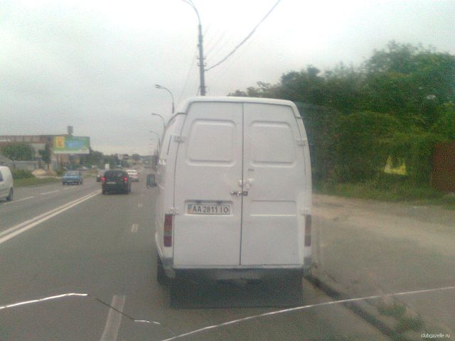

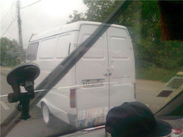

Сообщение СЕРГЕЙ GS » 11 ноя 2012, 23:13
Владимир СПб
Что то подобное планируете получить?
