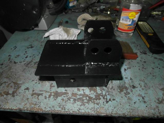

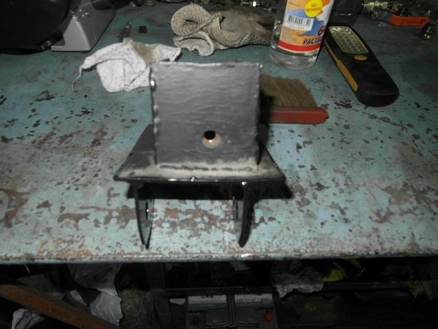

7. Изготовлен кронштейн для переноса заднего крепления рессор (металл ст10, толщина 3мм).

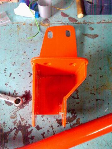

Сейчас этот кронштейн переделывается, вместо нижней части будет кронштейн рессоры УАЗ 3160-2912444 + серьги ГАЗ 24-2912458

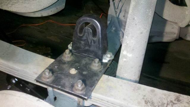

8. Изготовлена новая пластина крепления стремянок рессор (накладка рессоры), с местом для отбойника (металл ст10, толщина 10мм). Отбойники задней подвески удлиненные, фирмы Daystar (установлены соответственно на пластине крепления стремянок)

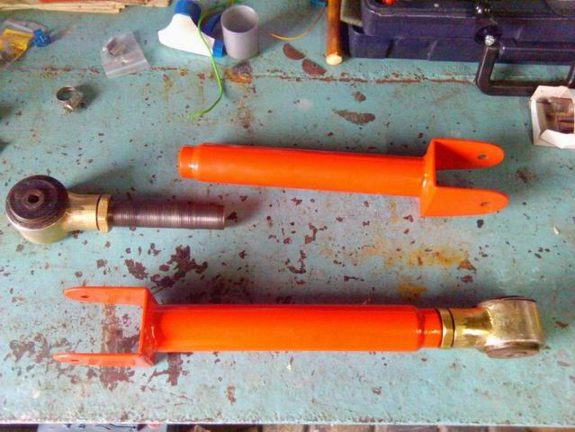

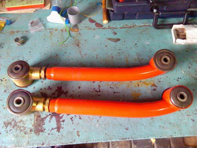

1. Рычаги передней подвески.
Верхние:
Нижние:

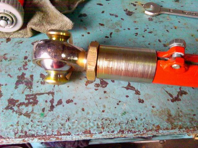

Тяга Панара (механизм регулировки):

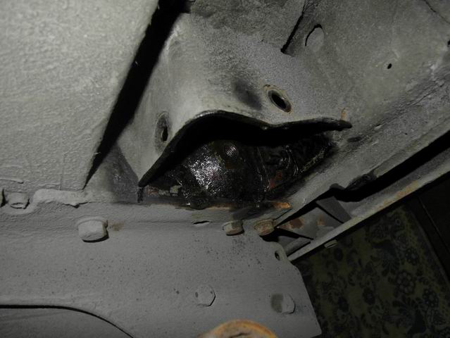

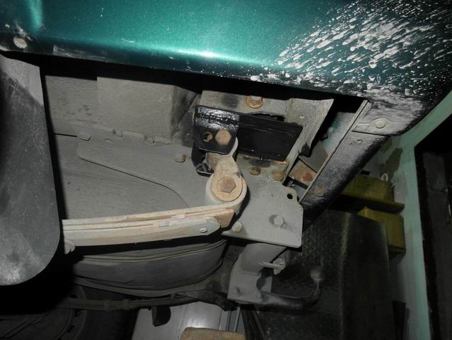

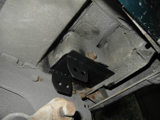

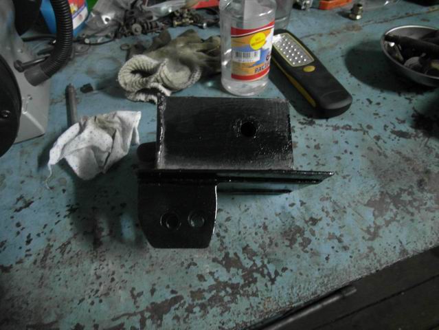

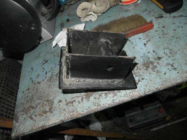

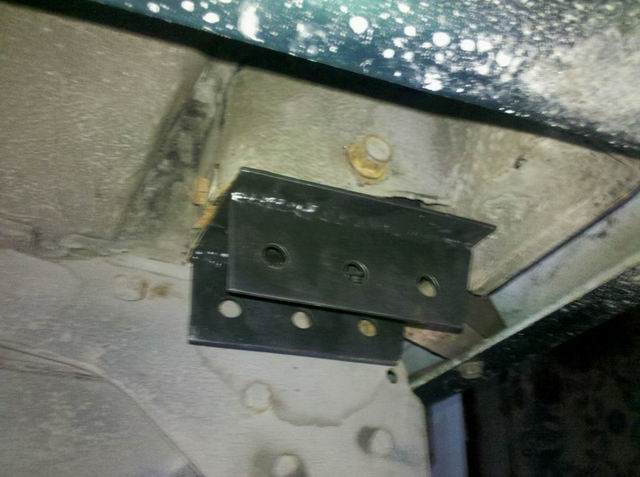

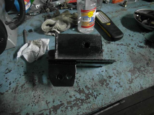

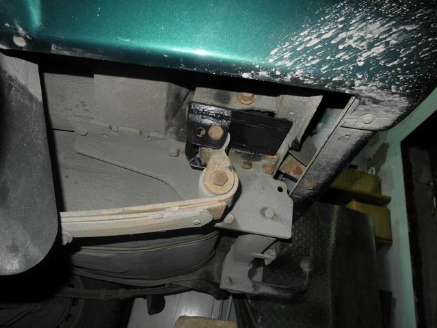

2. Кронштейны серьги. Решено было остановиться на первоначальном варианте, но отрезал часть крепления для увеличения угла работы серьги.
Продолжение в следующем сообщении
FatFox
Сообщения: 9
Зарегистрирован: 08 дек 2012, 17:13
Re: Изменение конструкции Jeep Cherokee
Сообщение FatFox » 10 апр 2013, 15:46
Продолжение
Продолжение в следующем сообщении...

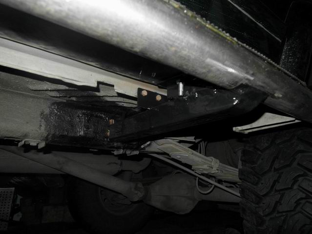

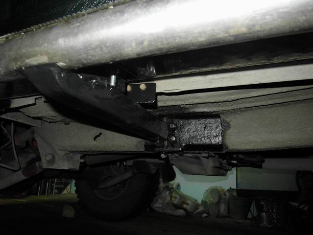

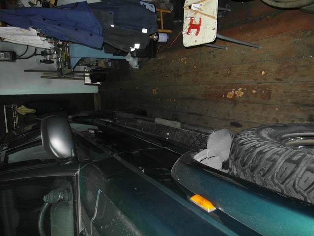

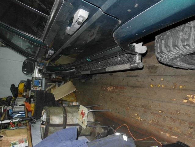

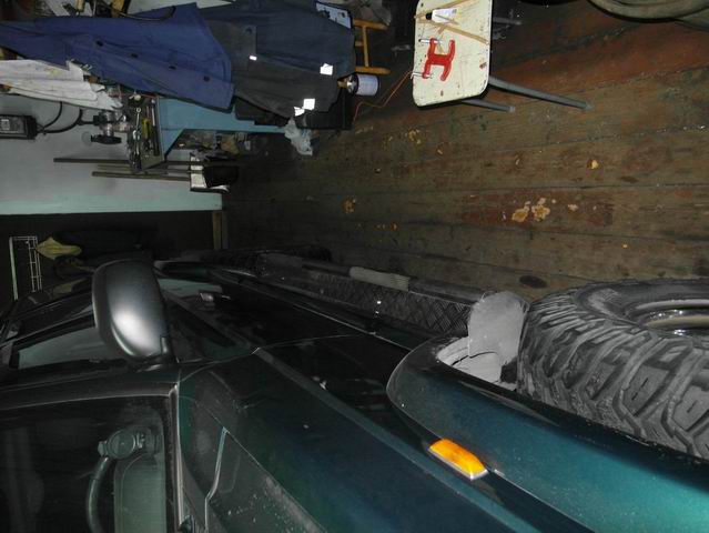

3. Силовые подножки.
Вид по левому борту сзади:
Вид по левому борту спереди:
(приношу извинения за перевернутые фото, но к сожалению ваш форум плохо относится к вертикально-ориентированным фотографиям)
Переднее крепление к лонжерону:
Заднее крепление к лонжерону:

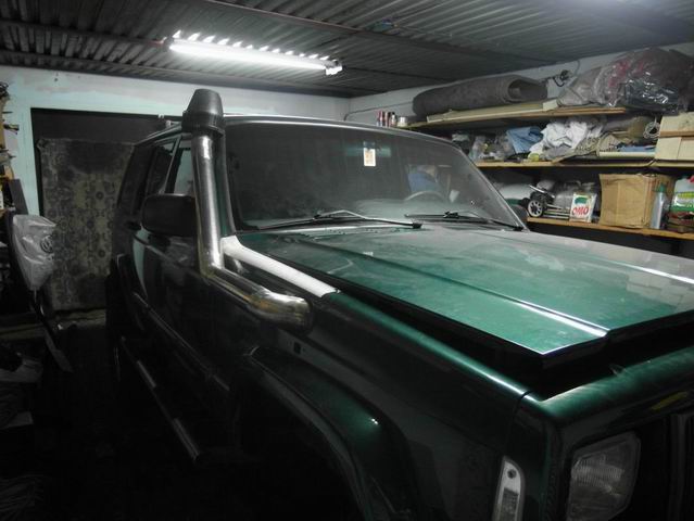

4. Шноркель.
Вид с места водителя:

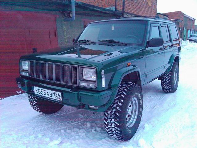

5. Общего фото со всеми переделками к сожалению нет, есть только более ранее фото без шноркеля и подножек.

Сообщение Биркин Алексей » 15 апр 2013, 14:04
возможно, описание подойдет
