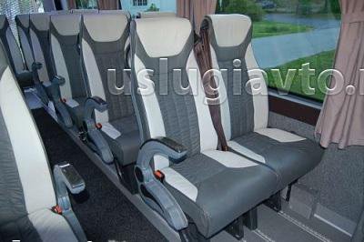

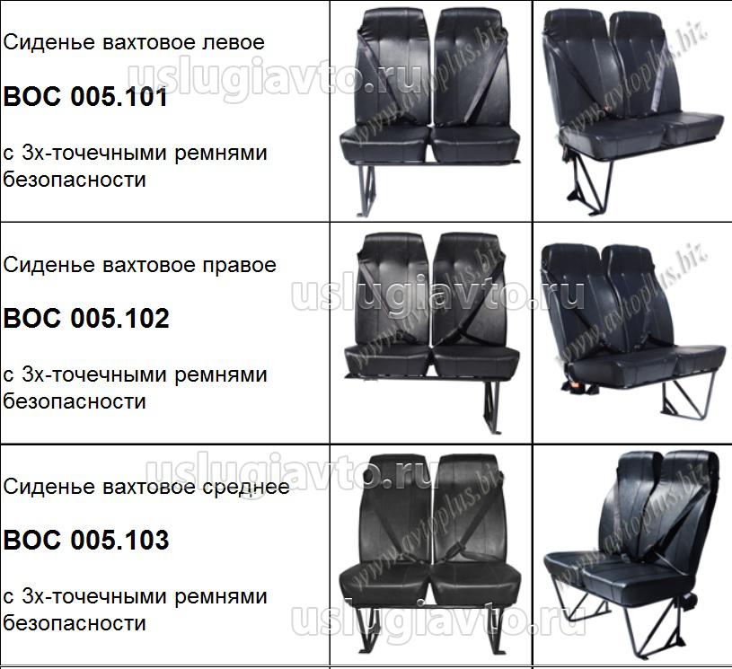

Кто будет разрабатывать проект и осуществлять монтаж трехточечного ремня?
Может дадите ссылочку на заводское кресло с вмонтированными ремнями?
general777
Сообщения: 11
Зарегистрирован: 08 янв 2013, 23:59
Re: Соболь двойное пассажирское кресло
Сообщение VladimirVS » 15 янв 2014, 15:38
Сервис, имеющий сертификат с кодом услуги 017613-Установка доп. оборудования (установка ремней безопасности).
Свободный поиск в интернете (см. вложение)
