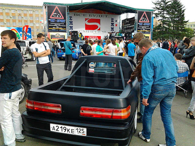

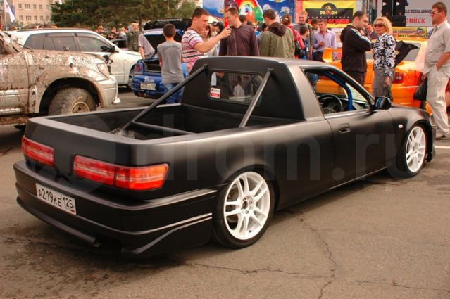

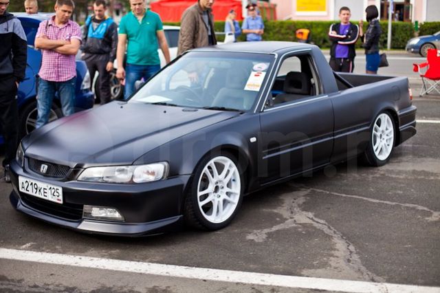

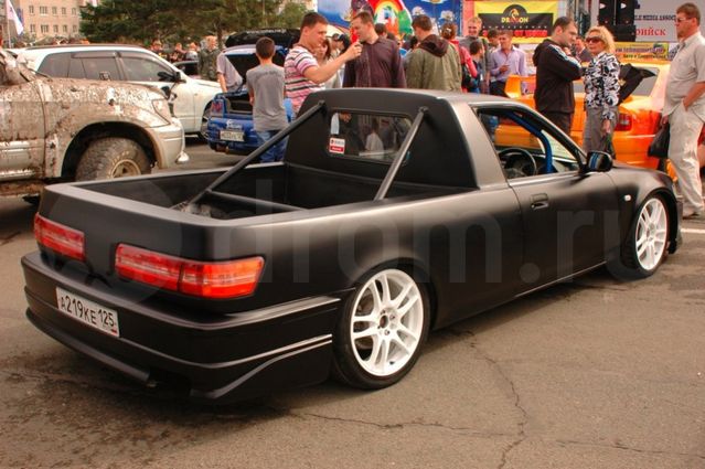

Приобрел переделанный автомобиль по договору купли-продажи, сейчас вот думаю, как его перерегистрировать на себя и оформить переделки для избежания проблем в будущем. Автомобиль на номерах, ПТС есть, при переделках планка с номером кузова осталась на месте.
По документам - Honda Integra 1989 г/в
Что сделано:
- Обрезана крыша над задними сидушками по самы двери, часть багажника так же удалена, задние двери заварены, поставлена метал. перегородка за передними сидушками, из труб и листового металла сделана площадка кузова;
- зарняя часть авто поверх металла выполнена из стеклопластика, поставлены задние фары от Toyota Mark2, углубления под молдинги убраны(только справа);
- В салоне - каракас безопасности, приваренный к кузову;
- в задней части автомобиля к кузову приварены дуги жесткости, в свою очередь приваренные к каркасу безопасности в салоне;
- аккумулятор перенесен из моторного отсека в специальный отсек в багажнике;
- вместо родного телевизора приварен телевизор от Honda Accord, стоит бампер с ксеноновой оптикой от Honda Accord, стоит капот от Honda Accord(открывается теперь в обратную сторону);
- передние крылья самодельные (сварены из нескольких других)
По мелочи: неродные колеса, неродной руль, ручка АКПП, бампер задний нестандартный, фильтр воздушный нестандартный, убраны дефлекторы печки в салоне.
ДВС с трансмиссией, рулевая и тормозная- родные, ремни безопасности на месте.
Так же в ближайшее время планируется перетянуть/поменять сидушки, поставить глушитель (сейчас нет последней бочки)
Еще на пассажирской двери ручка наружняя заварена, но это, насколько я понимаю, никак не зарегистрировать, придется ездить с данным нарушением, а в случае необходимости - поменяю дверь на дверь с ручкой.
