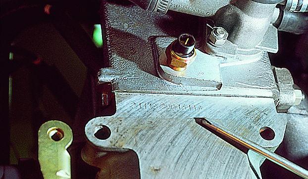

Имеется Автомобиль ВАЗ 21099 карбюраторная с 8-ми клапанной ГБЦ , на нее подходит 16-ти клапанная ГБЦ от ВАЗ 21112 инжектор с минимальными доработками. Номера остаются прежние , БУДУТ ли проблемы с ГИБДД

Это считается изменением конструкции, что в свою очередь требует регистрации в ГИБДД.
Порядок оформления приведен здесь: viewtopic.php?f=2&t=2194

Но номера ДВС остаются прежние , ДА И НОМЕР МОДЕЛИ ДВС РАСПОЛОЖЕН НА БЛОКЕ ЦИЛИНДРОВ , ТО ЕСТЬ ПО СУТИ ДВС ОСТАЕТСЯ ПРЕЖНИЙ МЕНЯЕТСЯ ТОЛЬКО ЗАП.ЧАСТЬ

егор геннадьевич писал(а):Но номера ДВС остаются прежние , ДА И НОМЕР МОДЕЛИ ДВС РАСПОЛОЖЕН НА БЛОКЕ ЦИЛИНДРОВ , ТО ЕСТЬ ПО СУТИ ДВС ОСТАЕТСЯ ПРЕЖНИЙ МЕНЯЕТСЯ ТОЛЬКО ЗАП.ЧАСТЬ
Цитирую определение, введенное Приказом МВД РФ от 7.12.2000 г. № 1240: "изменение конструкции транспортного средства - исключение предусмотренных или установка не предусмотренных конструкцией конкретного транспортного средства составных частей и предметов оборудования, влияющих на обеспечение безопасности дорожного движения;"
