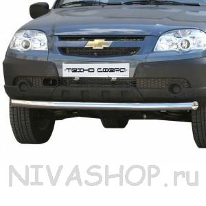

1) Требуется ли регистрировать установку лебедки на автомобиль, при условии что ее элементы не будут выступать за штатный бампер? Требуется ли сертификат на устанавливаемую лебедку и возможна ли ее самостоятельная установка?

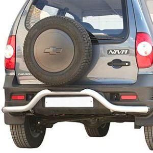

2) Требуется ли регистрация самостоятельно изготовленных элементов защиты бамперов (схожих с представленными на рисунках), при условии что они будут установлены в соответствии с п. 3.7.1 приложения 5 технического регламента?

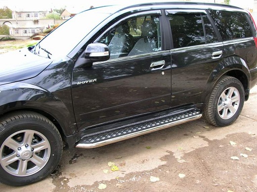

3) Требуется ли регистрация самостоятельно изготовленных боковых порогов?

Требуется регистрировать все изменения конструкции не предусмотренные заводом-изготовителем и влияющие на безопасность дорожного движения.
Лебедки не сертифицируются.
Самостоятельно установить возможно.

А потребуются ли сертификаты на пороги, защиты бамперов?

На б/у сертификаты не требуются. Если у Вас пороги и накладки индивидуального изготовления, то у них не должно быть травмоопасных выступов.
