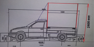

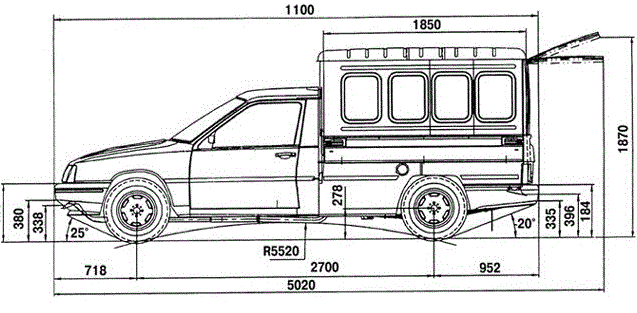

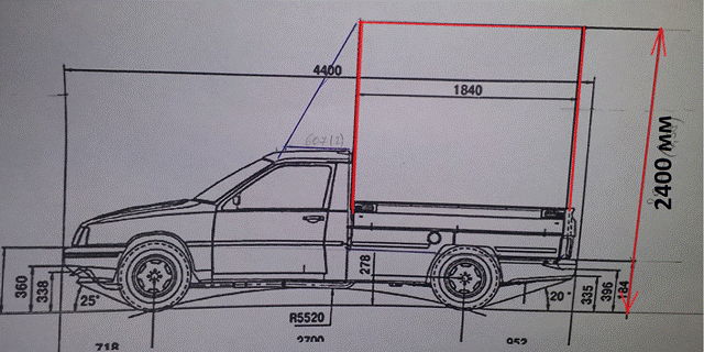

Здравствуйте. Уважаемые эксперты, хотел уточнить у Вас возможно ли на автомобиле ИЖ-27175 увеличить высоту фургона до 2 метров с сохранением размеров ширины и длинны.Конструкцию планируется выполнить из профилированной трубы (толщина 1,5 мм) и холодно-катанного листа (толщина 1,5 мм). Работы планирую выполнять в условиях предприятия имеющего сертификацию на производство данного вида работ. Высота фургона от земли до переоборудования 1810 мм, после переоборудования 2400 мм.
после
до

Считаем допустимым. Порядок оформления стандартный.
