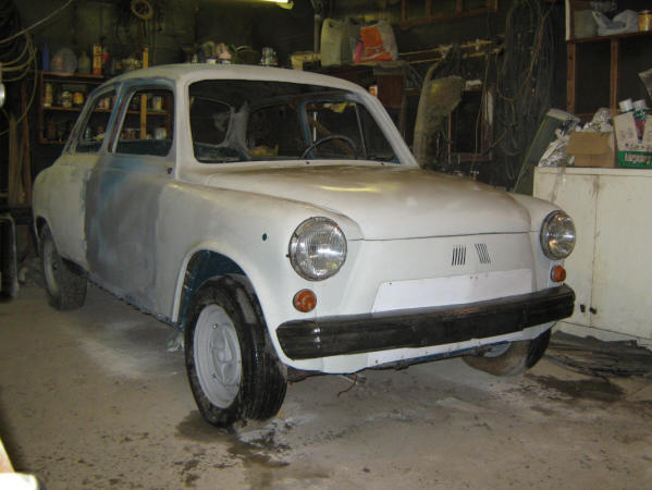

Сейчас доделываю машину тоже в стиле "ретро", некоторый опыт уже есть
В конструкции стеклопластик на трубчатом каркасе. Наружные панели частично стальные.
