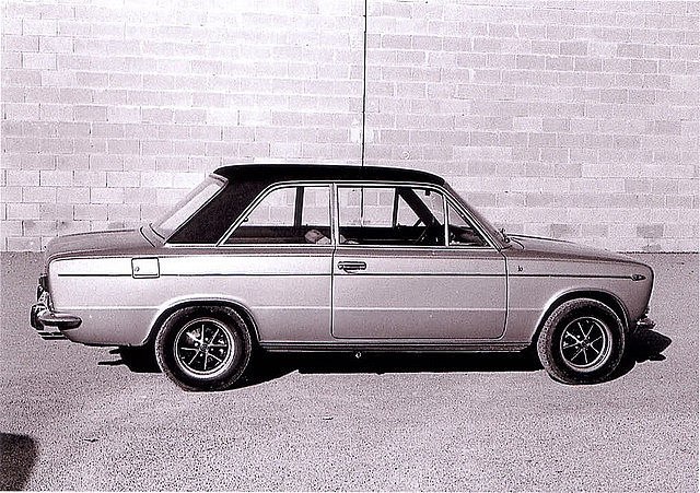

Допустима ли переделка "Жигулей" в 2-дверное купе?!
Отличий от базовой модели не много. Несущий каркас изменяется незначительно, и 2-дверный даже еще и прочнее. Больший наклон стоек, короткая крыша, иные стекла.

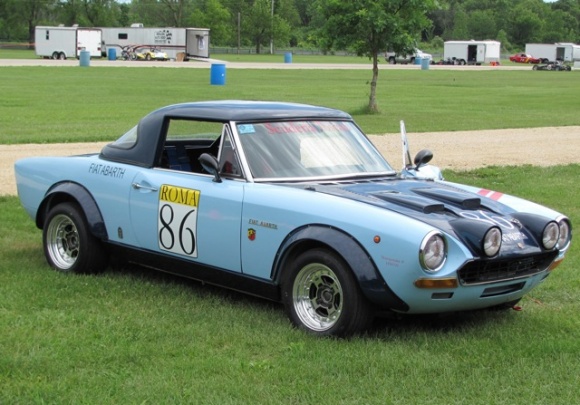

К примеру, наряду с 4-дверным ФИАТ-124 выпускался 2-дверный ФИАТ-124-купе (фото 2).

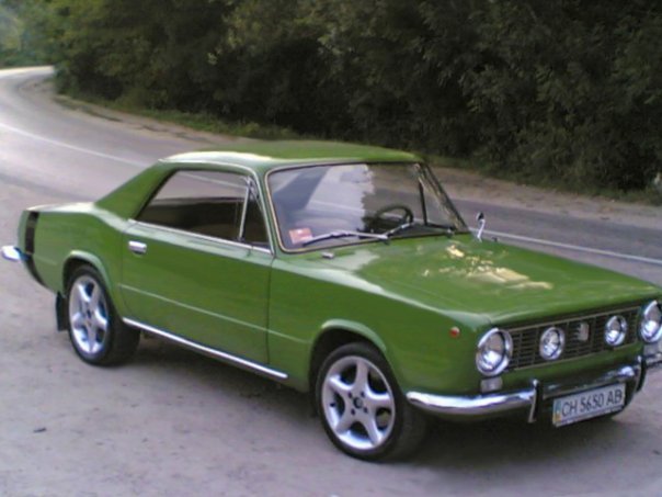

Более экстремальная версия: ФИАТ-124-Спайдер уже с совершенно иными наружными панелями, но с тем-же основанием кузова (фото 3)
Из "Жигулей" тоже были попытки переделки в 2-дверное купе (фото 1)
Какие из показанных на фото 1,2,3 можно сделать?!

Вот например применительно к варианту фото 2 - крыша уже и короче, чем у ВАЗ-2101, больший наклон стекол - можно ли поставить крышу и стекла от ВАЗ-2108-21099 - по размерам они должны быть как раз...?

Еще интересный момент. Можно ли ВАЗ-2108 (2109), стоящий на учете, с его документами, стилизовать в ВАЗ-2101 (2106), т.е. на ВАЗ-2109 повесить крылья, панели дверей, облицовку, капот 2101 (все снизу, кроме верха, т.е. крыши и стекол, остающихся от 2109). Если не сами панели 2101, то пластиковые слепки сходные по форме, немного отличные в размерах. В частности передние крылья - под увеличенный передний свес. Кстати на фото1 - явно этот случай - шасси скорее переднеприводное, возможно здесь даже от переднеприводной иномарки (судя по переднему свесу и колесам).
Да можно. Стекла должны быть либо б/у (с другого ТС), либо соответствовать Тех. регламенту "Стекла безопасные - Правила ЕЭК ООН N 43".
