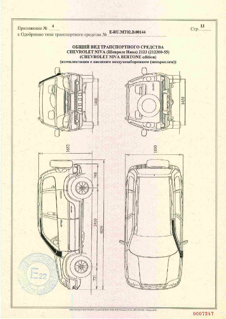

Re: Лебедка
Сообщение VladimirVS » 19 ноя 2013, 11:30
"одобрение типа транспортного средства" - документ, удостоверяющий соответствие выпускаемых в обращение транспортных средств, отнесенных к одному типу, требованиям настоящего технического регламента;
Если в нем прописан кронштейн, он не требует внесения изменений. В данном ОТТС, которое я выложил, его нет.
