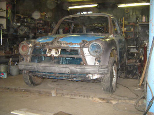

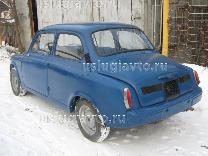

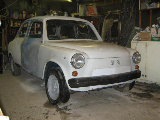

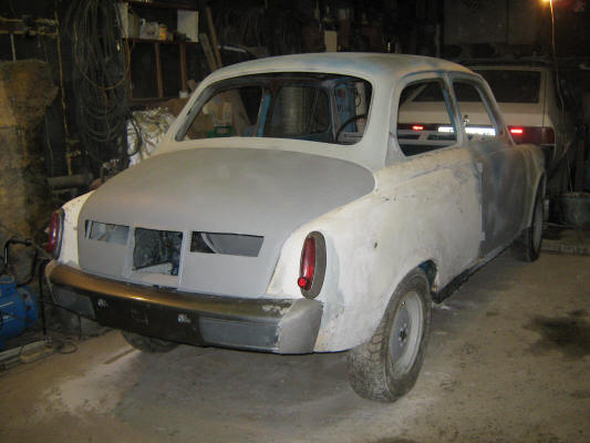

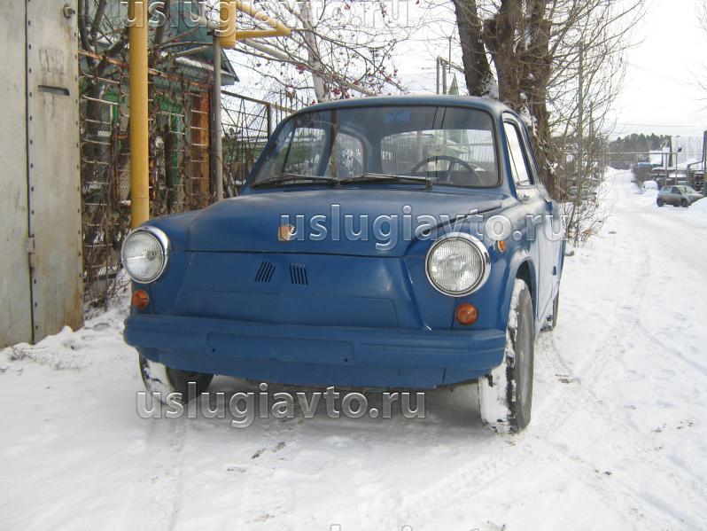

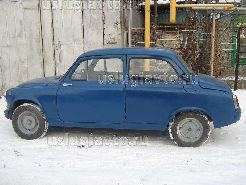

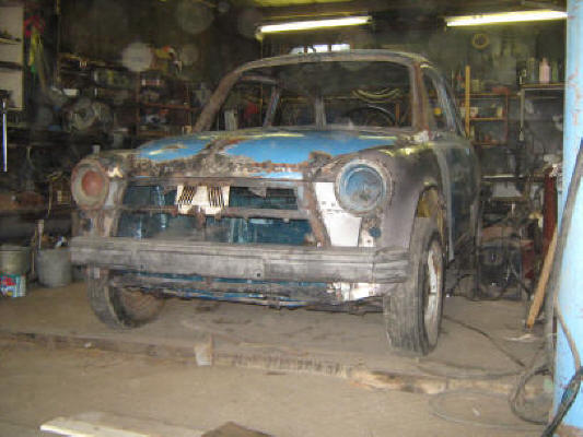

Добрый день! Допустимы ли следующие изменения, вносимые в конструкцию ЗАЗ-965? Работы не закончены, что-то можно еще изменить.
Кузов для удобства увеличен в размерах. База: 2400мм, передняя колея: 1300мм, задняя:1250мм. Днище и все перегородки из стеклопластика (2 слоя, между ними пенопласт) с каркасом из труб. Со стороны моторного отсека - лист алюминия. Лобовое стекло ЗАЗ-968. Замки дверей М-412. Наружные панели и крылья - съемные - переделанные. Задние крылья - стеклопластик.
Бензобак ЗАЗ-968 на его штатном месте - за спинкой заднего сиденья.
На 1 этапе двигатель МеМЗ-966 и шасси с использованием деталей ЗАЗ.
Двигатель на поперечине и подушках ЛуАЗ-969, для шумо-виброизоляции, установлен на съемный подрамник из труб, который через 4 подушки (двигателя ВАЗ-2101) крепится к трубам днища. Задняя подвеска - ЗАЗ-968. Передняя: на поперечных рычагах - нижние рычаги ВАЗ-2101 - вместо шаровой стоит втулка (ГАЗ-24) шкворневой стойки, ступицы и кулаки ЗАЗ-965, верхние рычаги самодельные (из трубы) под сайлентблоки и ось ВАЗ-2101. Амортизаторная стойка - ЗАЗ-968 с пружиной от задней подвески 968 опирается на шкворневую стойку подвески. Длина и наклон верхнего рычага подобраны так, чтобы колея не менялась при ходе подвески.
Стабилизатор - М-407.
Тормозная система - ЗАЗ-968 (привод раздельный).
Рулевой механизм - ЗАЗ-968, сошка, маятник, шаровые пальцы - ЗАЗ-965, рулевые тяги М-412 (подходят при соединении). Геометрия рулевой трапеции сохранена, углы поворота колес согласованы (можно показать схему).
На 2 этапе планируется поставить детали подвески (с тормозами) ВАЗ-2101 (подходят присоединительно). Задние барабаны, щиты и колеса ВАЗ-2101(2108). Рулевая рейка Иж-2126.
Двигатель Таврии 1,1л. либо ВАЗ-2108 (1,3л) с переделанным зажиганием - без трамблера (т.к ему нет места) с коробкой ЗАЗ-968 через плиту.
Сколько примерно будет стоить Ваше заключение по 1 и 2 этапу?

Стоимость заключения в р-не 6000р.

Сообщение Автосам59 » 15 ноя 2013, 10:32
Спасибо! Надо так понимать, что все данные вносимые изменения допустимы?!
Сообщения: 413
Re: Модернизация ЗАЗ-965
Сообщение VladimirVS » 15 ноя 2013, 12:55
Считаем допустимым.
Сообщение Автосам59 » 23 ноя 2013, 19:25
Хорошо, как я понял, на мой вопрос Вы ответили, что я могу представить на экспертизу изменения по 1 этапу - сегодняшний день - на шасси и двиг. ЗАЗ, стоимость заключения 6 тыс, зарегистрировать эти изменения в ГАИ. Затем я могу внести изменения - 2 этап- детали подвески и двиг. ВАЗ, снова обратиться за заключением - стоимость заключения 6 тыс, зарегистрировать новые изменения в ГАИ.?
А если, чтобы 2 раза не регистрировать изменения конструкции, сразу поставить детали подвески и двиг. ВАЗ- сразу выполнить этап 2? Тогда надо всего один раз делать заключение, и один раз - регистрацию в ГАИ? Вообще в последнем случае даже больше стандартных деталей (самодельных меньше), прочность, надежность и потребительские качества конструкции выше.
В связи с этим вопрос по тормозам. Детали передней подвески, передние тормоза, задние тормоза ставятся - ВАЗ-2101, а главный тормозной с усилителем - 2108, - допустимо? Или нужен расчет тормозов с определением центра тяжести а/м (который я не знаю)? Допустимо ли поставить сзади щиты и барабаны 2108 в сочетании с передними тормозами 2101?
Сообщения: 413
Сообщение VladimirVS » 25 ноя 2013, 12:01
Можно все оформить за 1 раз.
Оценить эффективность тормозной системы в данном случае без расчета невозможно.

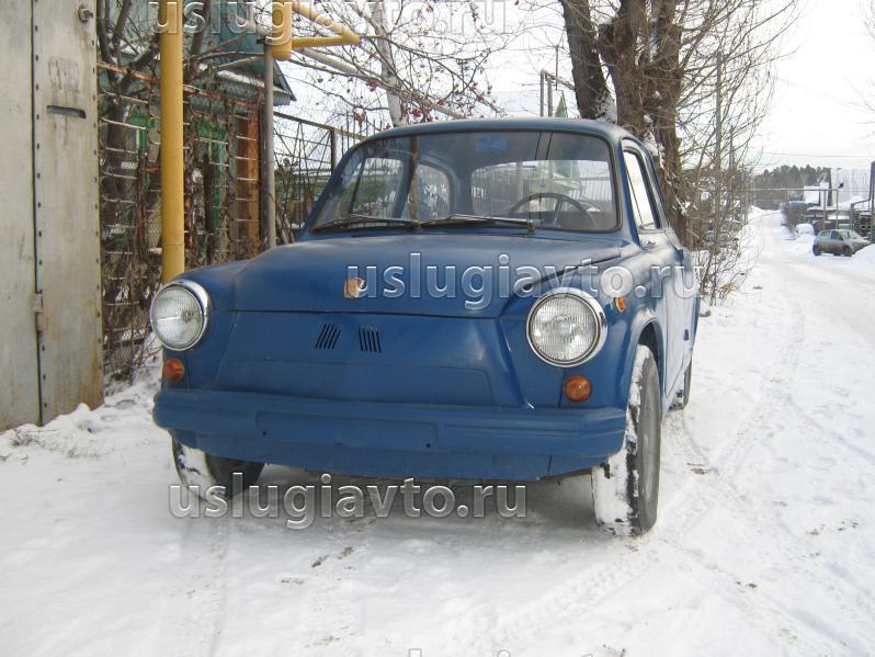

Сообщение Автосам59 » 21 май 2018, 22:09
У меня немного другой подход в плане формы, кузов длиннее. Пока не регистрирую изменения, - остался салон, да и надо ждать изменение законодательства.
Сообщения: 413
Сообщение ГригорийФФ » 22 май 2018, 17:25
Автосам59 писал(а):да и надо ждать изменение законодательства.
какое?
Сообщение Автосам59 » 22 май 2018, 22:20
Когда можно будет представить а/м в ГАИ с уже сделанными переделками, и не опасаясь "приведения в первоначальное состояние"
