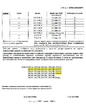

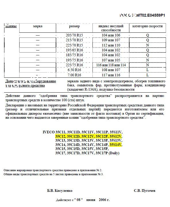

Авто Ивеко Дейли 35с12 год 2007 Вин код ZCFC3584005679961
akv-6464
Сообщения: 50
Зарегистрирован: 08 ноя 2013, 19:19
Re: установка фена эбершпехер в салон
Сообщение Пархоменко Юрий » 04 дек 2013, 07:59
В ОТТС на Iveco 35 серии в списке дополнительного оборудования нет автономного отопителя.
Список дополнительного оборудования Iveco 35
Iveco.pdf
Весь текст ОТТС
