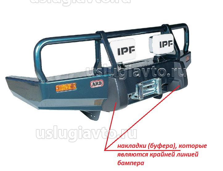

Для соответствия техническому регламенту необходимо установить резиновые накладки (буфера), которые являются крайней линией бампера.
пример ниже.
Правильный бампер
Накладки
пример ниже.
а если например бампер покрыть стеклотканью облитой эбоксидкой то есть все края были бы закруглённые с радиусом больше 2,5 мм.
Ну и поставить такие буфера, на мой взгляд хороший выход, а буфера должны быть специльными или можно например использовать буфера от ВАЗ-2106
Допустимо.
Допустимо.
