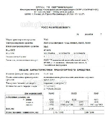

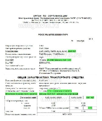

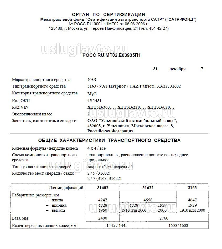

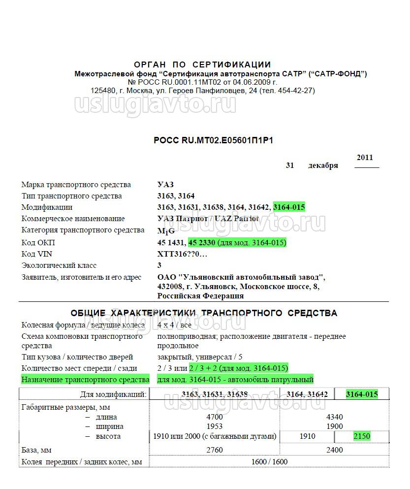

А как с заводскими сиденьями в багажнике Патриота? На них тоже нельзя людей перевозить?

Сообщение VladimirVS » 27 янв 2014, 15:14
Во всех последних ОТТС (с сентября 2010г.), УАЗ Патриот / UAZ Patriot сертифицирован как: закрытый, универсал 5 (пять) мест. Есть семиместные версии, но они только для спецтранспорта. (см. вложение).
Откидные сидения были указаны в ОТТС (2007г.) 2/5, 2/7 (см. вложение), до вступления в силу ТР.
