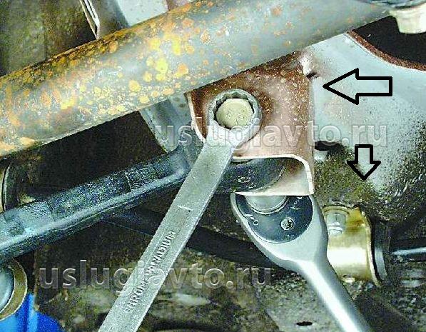

Я не правильно выразился, в элементах рулевого управления, сварки не будет вообще! Я имел ввиду рычаги подвески, которые крепятся к днищу кузова, крепления нужно немного сместить
вот эти крепления
