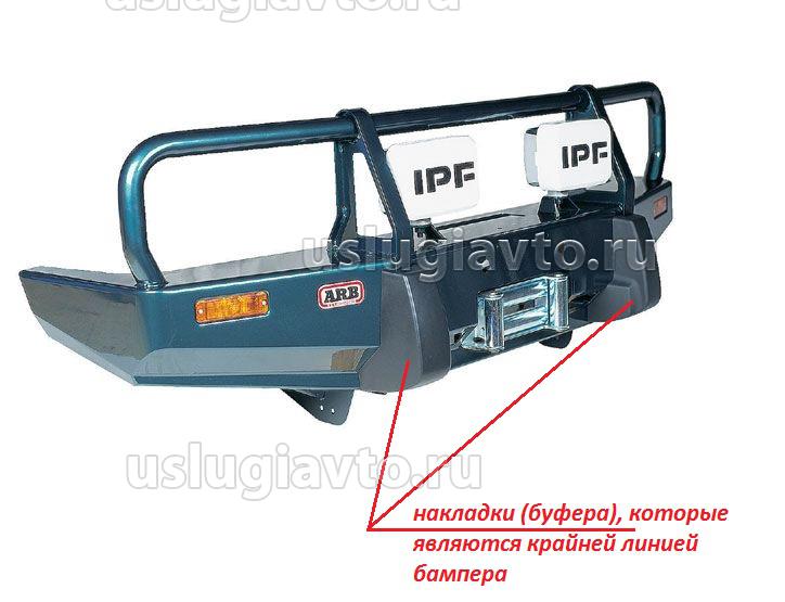

допускаем выступ лебедки за габариты бампера, но не за накладки. Бампер дожен быть таким download/file.php?id=947&mode=view

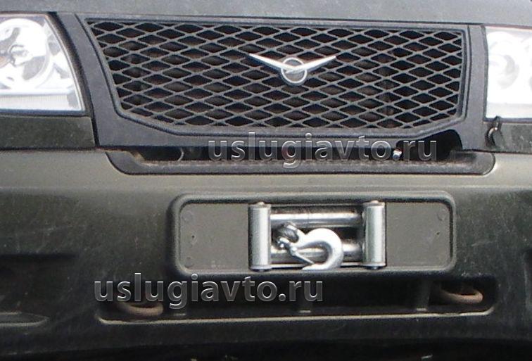

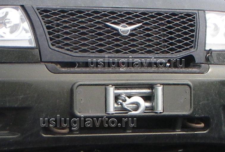

Эту тему я изучил. У меня другой случай. Фото установленной лебедки и выступающего роликового клюза прилагаю.

Сообщение VladimirVS » 14 фев 2014, 10:27
Данное расположение лебедки недопустимо.
1.Выступ за габарит бампера.
2.Расположение номерного знака с нарушениями.
Расположение переднего государственного регистрационного знака должно соответствовать п.6. Приложения N 8 ТР о БКТС, а именно:
6.2. Место для установки государственного регистрационного знака должно представлять собой плоскую вертикальную поверхность и должно располагаться таким образом, чтобы исключалось загораживание государственного регистрационного знака элементами конструкции транспортного средства. При этом государственные регистрационные знаки не должны уменьшать углы переднего и заднего свесов транспортного средства, закрывать внешние световые и светосигнальные приборы, выступать за боковой габарит транспортного средства.
