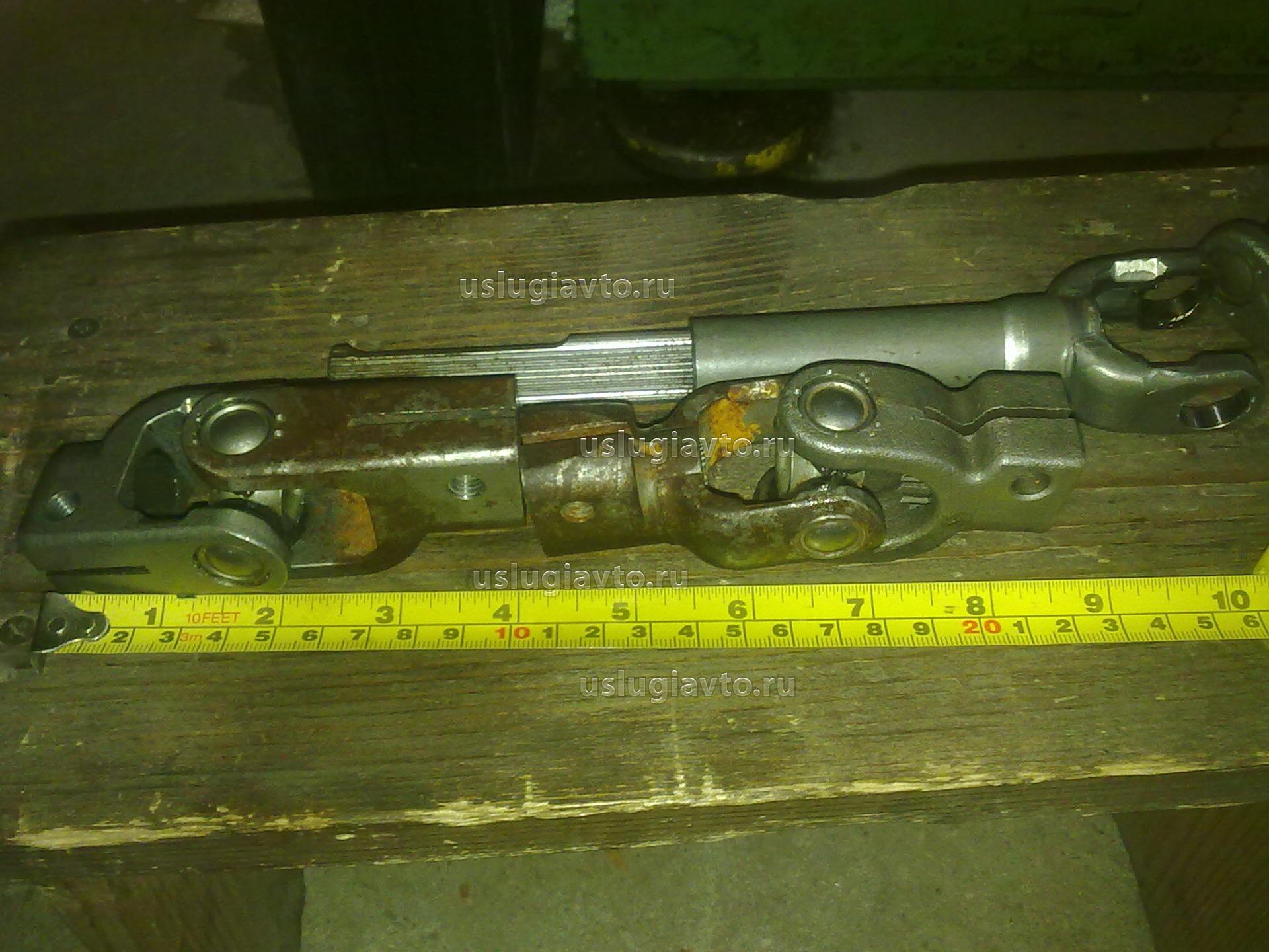

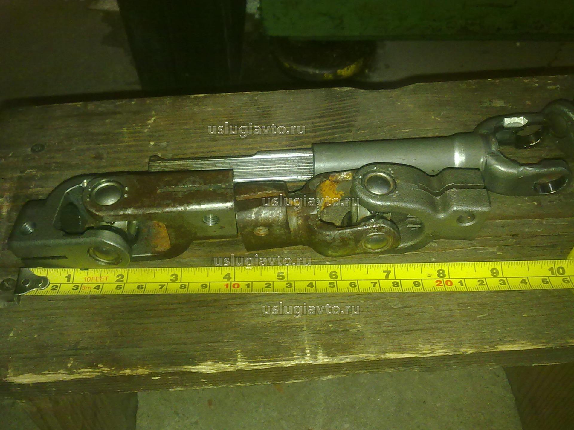

Как будете стыковать рулевой Вал Тойота Королла с рулевым редуктором УАЗ?
Re: Переделка буханки
Сообщение Константиныч » 29 май 2014, 16:27
Добрый день.Крестовины на карданчике уаз и карданчике рулевого вала тойота королла одинаковые по размерам. На тойотовский карданчик ставится вилочка от карданчика уаз,которая стыкуется с рулевым редуктором. Ни какой сварки, резки и тому подобных извращений в этом узле не будет. С уважением Николай.

Сообщение VladimirVS » 30 май 2014, 10:53
Нужно будет предоставить фото.
Сообщение Константиныч » 30 май 2014, 17:50
Добрый день. Вот фото
