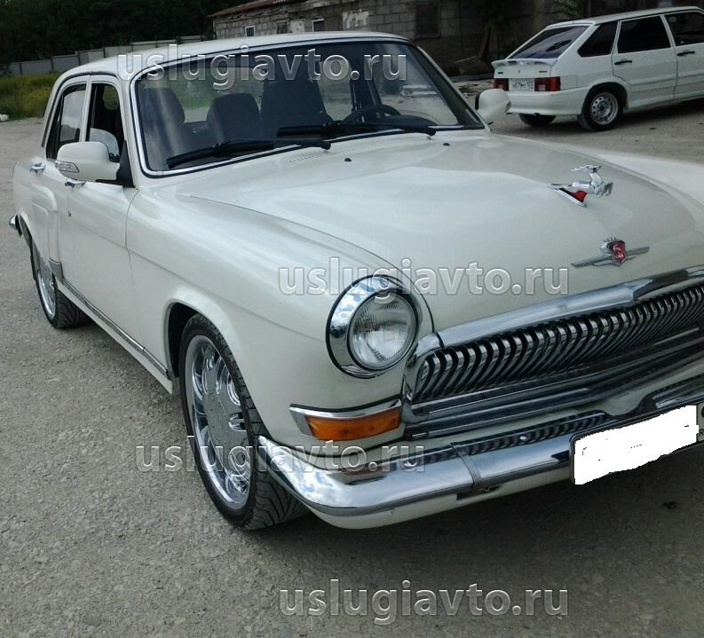

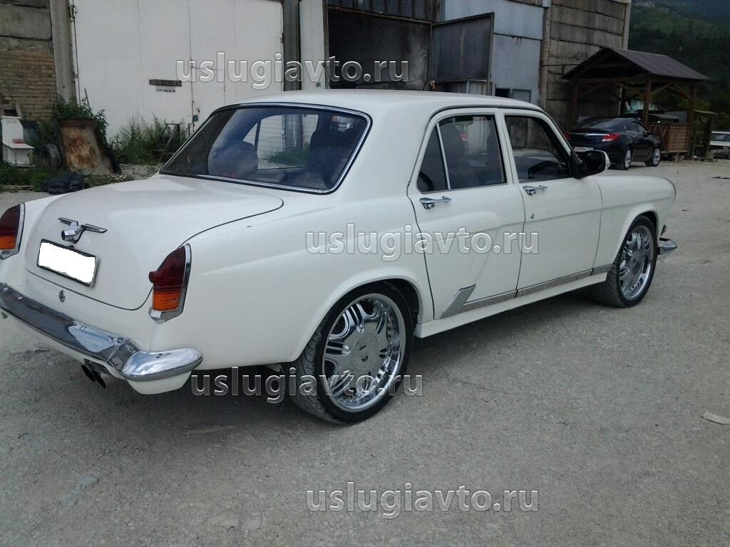

При наличии профильного образования допустимо самостоятельное внесение изменений с фотоотчетом.
Вот фото переоборудованной ГАЗ-3110 в ГАЗ-21 нашим клиентом.

Фото общего вида и вносимых изменений+описание работ. В подробности вдаваться не стоит, если будут вопросы от наших экспертов с вами свяжемся дополнительно.
